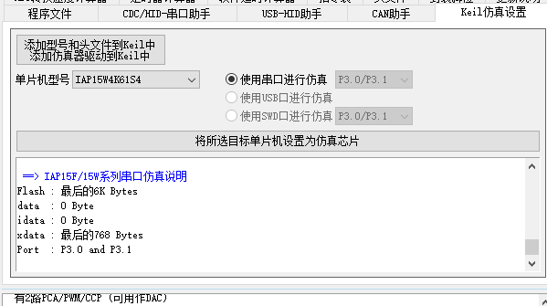

IAP15W4K61S4可以直接串口仿真,
但是会占用flash的最后6k的flash和768byte的xdata.如图:

发表于 2024-11-24 19:02:43 | 显示全部楼层
so*** 发表于 2024-11-24 18:37
IAP15W4K61S4可以直接串口仿真,但是会占用flash的最后6k的flash和768byte的xdata.如图:
那也就是说我直接用usb-TTL的工具的rxt,txd接到3.0 3.1口就可以直接仿真了是么
是的,但是要先制作仿真芯片。然后在keil仿真。  发表于 2024-11-24 19:05

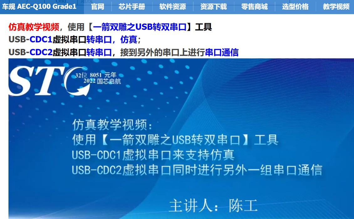

发表于 2024-11-24 19:47:26 | 显示全部楼层
  • 打卡总天数:1
  • 最近打卡:2024-11-24 17:45:59
发表于 2024-11-24 20:16:24 | 显示全部楼层
神*** 发表于 2024-11-24 19:47
仿真教学视频,单片机硬件仿真演示视频 合集 - 仿真/编译器/汇编器/头文件 国芯技术交流网站 - AI32位805 ...
