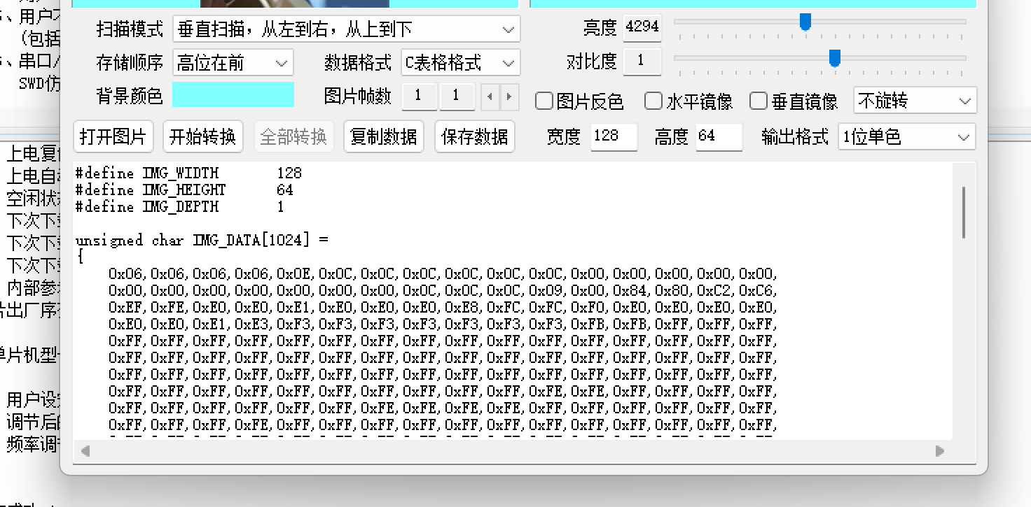

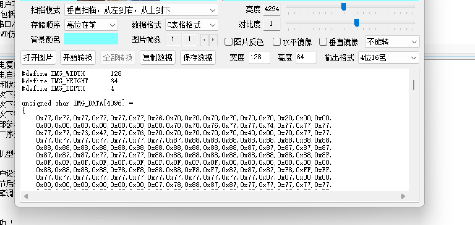

让图片全屏显示,oled12864一共有1024个字节,
选输出格式为1位单色的时候,有1024个字节,
选输出格式为4位16色的时候,有4096个字节,
但oled屏只有1024个字节,有知道为什么的吗

4位16色是多色屏,OLED12864一般是单色屏选第一个就可以了。

 楼主| 发表于 2024-11-24 11:42:11 | 显示全部楼层
就是oled12864只能选第一个,其他的用不了是不

普通OLED12864只支持单色,选1位单色输出即可,
4位16色每个像素就是4位信息,128*64*4位=32768位=4096bytes,正常的。

单色和多彩的区别  oled单就是1024

4位模式是给 单色带灰度 的OLED或者LCD用的,一个字节表示两个点,每个像素点可以显示不同亮度
