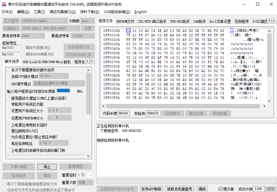

老师们,ISP下载的时候提示更新,更新时选错了单片机型号怎么办,
我用的是AI8051U,好像选 成了8H,下载程序的时候显示如下图,
如何恢复到原来的状态。

自动升级升的是下载器固件和你联的单片机没关系。
看图片显示固件应该已经升级成功了。
且选错型号,ISP在判断型号的时候会报错,型号错误,没提示说明没问题。
你的下载器应该是一箭双雕类的吧。
还有建议使用最新版本的ISP软件。

你说的是两个事:
1、ISP下载的适合提示升级,提示的你下载工具Link1D或者一箭双雕的固件,这个固件的升级是通过ISP软件的下拉菜单中选择升级的。
2、通过下载工具给目标MCU下载时,选错目标MCU的型号,一般不会下载成功,停止后重新选择目标MCU型号或者点检测选项自动识别目标MCU后再次下载就可以了。

型号不对是下载不进去的,卡在“正在检测单片机”可以直接点“停止”,重新选正确的型号后再次下载

8H是正确的,这是下载器的型号
更新完重新选择8051U,下载8051U的用户程序
