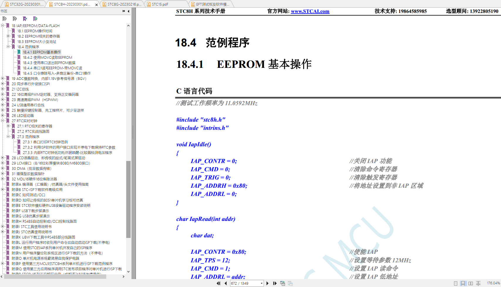

请问为什么stc片内EEPROM关闭操作的时候,示例上IAP_ADDR为什么设置成8000h啊?注释写着设置成非IAP区域,我查扇区地址这个位置不还是EEPROM的地址吗

有些芯片8000H后已是无效地址,主要是要关闭 IAP允许位,这样就不会误擦除
