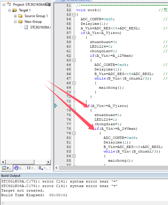

到底语法哪里有错误了?请大师们看看

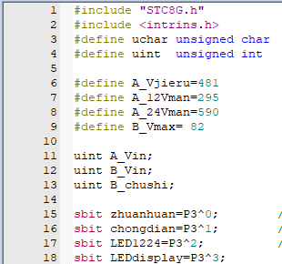

#define 不需要=号

发表于 2024-11-24 09:54:39 | 显示全部楼层
so*** 发表于 2024-11-24 09:31
#define 不需要=号
确实错在这里了,时间长了,都忘了

发表于 2024-11-24 10:22:25 | 显示全部楼层
#define 不需要=号
看来等号前后都作为define的一部分了

发表于 2024-11-24 11:47:33 | 显示全部楼层
相当于define了个null 后面判断就丢了条件
