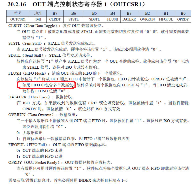

看了STC的资料,有些地方不明白,FIFO能否容纳多个数据包?
即收到一个数据包,尚未处理,未清空FIFO时,
上位机再次发来一个OUT包,能否接受?
IN的处理同理。
数据手册中提了一句,FIFO中可以包含多个数据包,但是没有详细的说明。
按照提供的例程的处理逻辑,
收到OUT数据包,产生中断,读取收到数据包字节数,
从FIFO逐个字节读取并复制到一个缓冲区,清除OPRDY标志。
经实际测试,在清空FIFO清除OPRDY标志前,上位机发送OUT包是不成功的,会NAK。
直到OPRDY标志清除后,才可以成功发送下一包。
类似多包连发或其它MCU双缓冲这种效果能实现吗?

答复:
       我们的USB规格中没有双缓冲支持
       上一包数据没有处理完成前不会接收下一包数据
有单缓冲,一边读走?还可以一边收 ?
答复:
       FIFO就是缓冲区
       不能一边读一边收
       处理完成FIFO的当前数据包后,告诉USB硬件已处理完成,
       硬件就好自动接收下一包数据到FIFO
  • 打卡等级:常住居民II
  • 打卡总天数:96
  • 最近打卡:2025-10-16 12:26:53
30
1176
4488
4488
发表于 2024-11-24 10:38:41 | 显示全部楼层
目前我公司的带USB功能的芯片,USB的所有端点的FIFO都不支持分割,
所以所有的端点都不支持双缓冲
硬件在接收一包数据到FIFO中后,会将OPRDY标志位置1
只要软件没有清除OPRDY标志,硬件就不会继续接收下一包数据
只有当软件处理完成FIFO中的数据后,将OPRDY清0
硬件就知道可以接收下一包数据了
IN包的处理方式也是一样,软件写入数据到FIFO后,将IPRDY后
在HOST没有从FIFO中取走前数据前,不能继续向FIFO中写数据
只有在HOST从FIFO中取走了数据,硬件自动将IPRDY标志为清零
软件才可以向FIFO继续写下一包数据
双缓冲是比较老旧的技术,后续我公司的USB会添加USB的DMA功能
USB DMA会连续接收多包数据,并自动存放到RAM中。
DMA相比双缓冲,数据接收能力要强很多。双缓冲最多可接收两包数据,
DMA则不仅仅只接收两包
只要RAM足够大,连续接收10包甚至100包都不是问题

了解了。
主要是手册中提到了FIFO可以包含多个数据包,以及USB DMA相关寄存器。
但又摸不透使用方法,故此多问。
