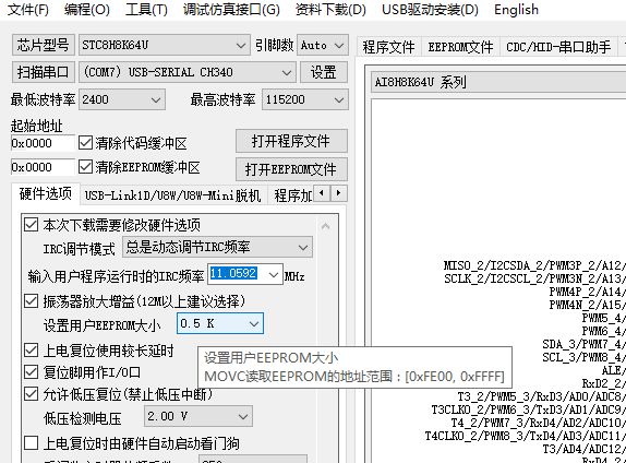

EEPROM的首地址计算公式    =   (芯片ROM容量K - EEPROM大小) * 1024
以AI8H1K17T举例  (17-0.5)*1024=0x4200
STC8H8K64U举例   (64-0.5)*1024=0xFE00

不想算,ISP软件选好后点有提示,是不和你算的一样。

我就是记得以前什么地方有显示地址的功能,没找着,自己算了一下

欧吼,AIapp-ISP-V6.94Y 工具有这个功能还真没注意过。

这是好东西,可以一目了然看到eeprom的地址了
不用再去范手册查询
