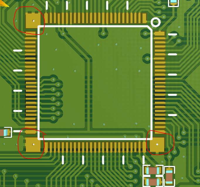

发表于 2025-7-30 15:52:22 | 显示全部楼层
QFP焊接不难,用拖锡的方法。。
20年老司机教你个方法,再也不怕密脚IC:
在画PCB时,IC的四边至少再放2个大的空焊盘,
定好IC,这个各种方法就不说了。
在你拖锡的时候,板立起来一个角度,(用马蹄头加锡丝,从上往下,边走边加),并让大焊盘成为你这次拖焊的最后一个焊盘就行了。
四边焊下来不到30秒。

 楼主| 发表于 2025-7-30 17:54:10 | 显示全部楼层
zhu*** 发表于 2025-7-30 15:52
QFP焊接不难,用拖锡的方法。。
在画PCB时,IC的四边至少再放2个 ...
我靠,,,你真是天才..
觉对是好办法.
就是那一坨大的焊锡就可以放在这里方便处理了.

 楼主| 发表于 2025-7-30 17:55:20 | 显示全部楼层
QFP焊接不难,用拖锡的方法。。
真的,,我越想越兴奋...真的是超级好办法.
