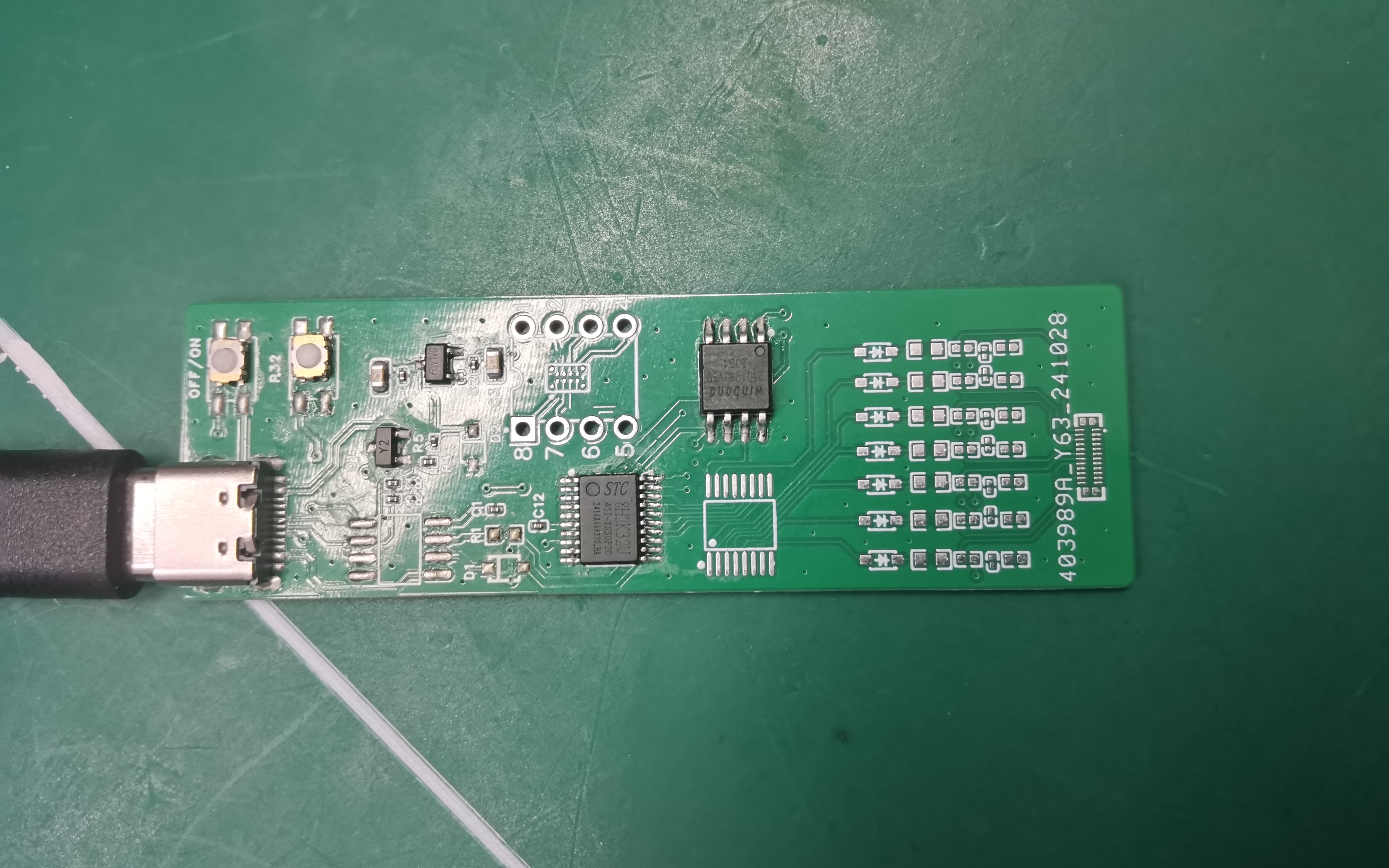

丐版屠龙刀焊好了,看都看不见引脚太密了

发表于 2024-12-1 21:54:13 | 显示全部楼层
vb2*** 发表于 2024-12-1 21:29
用酒精洗过了.
但是没洗干净.
有点连锡,后面慢慢拖走的
连锡是焊锡熔点太高、烙铁温度不够、没用助焊剂等因素共同导致的,要么用含铅低熔点焊锡,要么用功率大点的烙铁,并辅以助焊油或者松香一类的助焊剂。
洗板必须用洗板水,酒精解决不了问题,哪怕 是99.9%纯度的酒精也很难去除助焊剂残留。

 楼主| 发表于 2024-12-1 23:20:33 | 显示全部楼层
晓*** 发表于 2024-12-1 21:54
连锡是焊锡熔点太高、烙铁温度不够、没用助焊剂等因素共同导致的,要么用含铅低熔点焊锡,要么用功率大点 ...
烙铁头也不怎么粘锡了
温度高了不一会就氧化了

发表于 2024-12-2 11:36:29 | 显示全部楼层
我们公司都是用酒精,也能洗干净,要么就是他用的助焊剂或者锡不环保!

发表于 2024-12-2 11:39:55 | 显示全部楼层
用酒精洗过了.
但是没洗干净.
有点连锡,后面慢慢拖走的
我这板子就是用酒精洗的,看着还可以。
莫不是对干净有什么误会,酒精洗的发白发黏,你看图片中芯片引脚缝隙里及周边一圈都是没洗干净的残留。酒精是很难直接瓦解松香结晶或者助焊剂,刷子刷不到位的地方都是残留。我用99.9%分析纯的酒精试过,效果很差,  详情 回复 发表于 2024-12-2 12:23

发表于 2024-12-2 12:23:20 | 显示全部楼层
ang*** 发表于 2024-12-2 11:39
我这板子就是用酒精洗的,看着还可以。
莫不是对干净有什么误会,酒精洗的发白发黏,你看图片中芯片引脚缝隙里及周边一圈都是没洗干净的残留。酒精是很难直接瓦解松香结晶或者助焊剂,刷子刷不到位的地方都是残留。我用99.9%分析纯的酒精试过,效果很差,而且酒精暴露空气中会吸水,时间越久浓度越低效果越差。如果就喜欢用酒精洗板的话,建议洗完以后用铁板烧或热风枪烤一下,起码会去掉发白显得干净一点。

发表于 2024-12-2 13:19:42 | 显示全部楼层
引脚多了确实不好焊
161
1995
2294
2294
 楼主| 发表于 2024-12-2 13:41:25 | 显示全部楼层
zha*** 发表于 2024-12-2 13:19
引脚多了确实不好焊
主要是太密集了. 容易连锡

发表于 2024-12-2 13:42:03 | 显示全部楼层
晓*** 发表于 2024-12-2 12:23
莫不是对干净有什么误会,酒精洗的发白发黏,你看图片中芯片引脚缝隙里及周边一圈都是没洗干净的残留。酒 ...
洗板水有什么推荐的吗?还是在TB上随便买就行?
我一直用的维修佬N880,别的没用过没法推荐,我估计随便一款洗板水都会比酒精强吧,遇到过劣质的洗板水,有股汽油味,但也洗的很干净。  详情 回复 发表于 2024-12-2 15:49

发表于 2024-12-2 15:49:55 | 显示全部楼层

发表于 2024-12-2 15:53:01 | 显示全部楼层
晓*** 发表于 2024-12-2 15:49
我一直用的维修佬N880,别的没用过没法推荐,我估计随便一款洗板水都会比酒精强吧,遇到过劣质的洗板水, ...
多谢
看了数码之家很多人说洗板水有毒,吓得都不知道怎么弄了
洗板水毕竟是高效有机溶剂,有腐蚀性和刺激性,操作得当的话没啥问题。我用的这款注意事项里面只有一句“严禁吞服”,我想应该不会有人真的去尝它是什么味道吧。买的时候选正规的就好了,上面有RoSH认证和绿色环保标  详情 回复 发表于 2024-12-2 16:34
