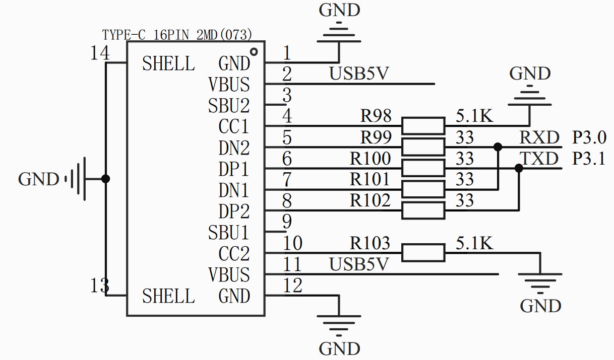

我买了一块屠龙刀三.2的开发板,用keil编写了简单的测试程序,
按照网站上的烧录说明 将P3.2置低然后重新上电 ,
用stc-isp-v6.92E.exe烧写器能找到USB Writer 设备也能烧写程序。
后来我自己画了一块开发板,和屠龙刀三.2的开发板不同的是
我自己的电路板没有像开发板那样用TypeC的USB-5V供电,
而是用了12V转7805给32G12K128供电,
TypeC的GND和7805的GND是通的。

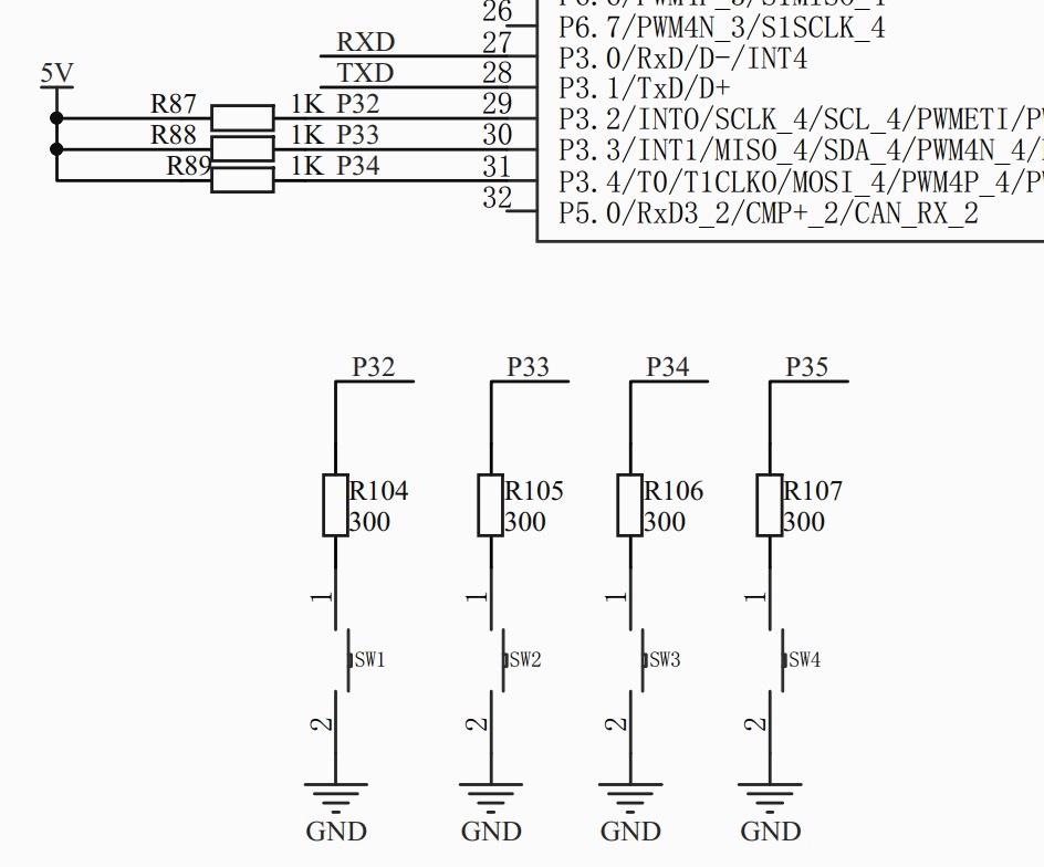

调试我自己的电路板时候发现,尽管我也在P3.2口接了上拉电阻,
后面接按键接地,但是不按键,只接上拉电阻的情况下 P3.2的电压不正常,
接5.1K的上拉P3.2电压是0V,接1K的上拉P3.2电压是1V左右。
我按键将P3.2置低之后电脑会弹出无法识别的USB设备,
软件里没有USB Writer 设备。
可能是我的电源和原理图设计有问题,希望得到stcai的指导!

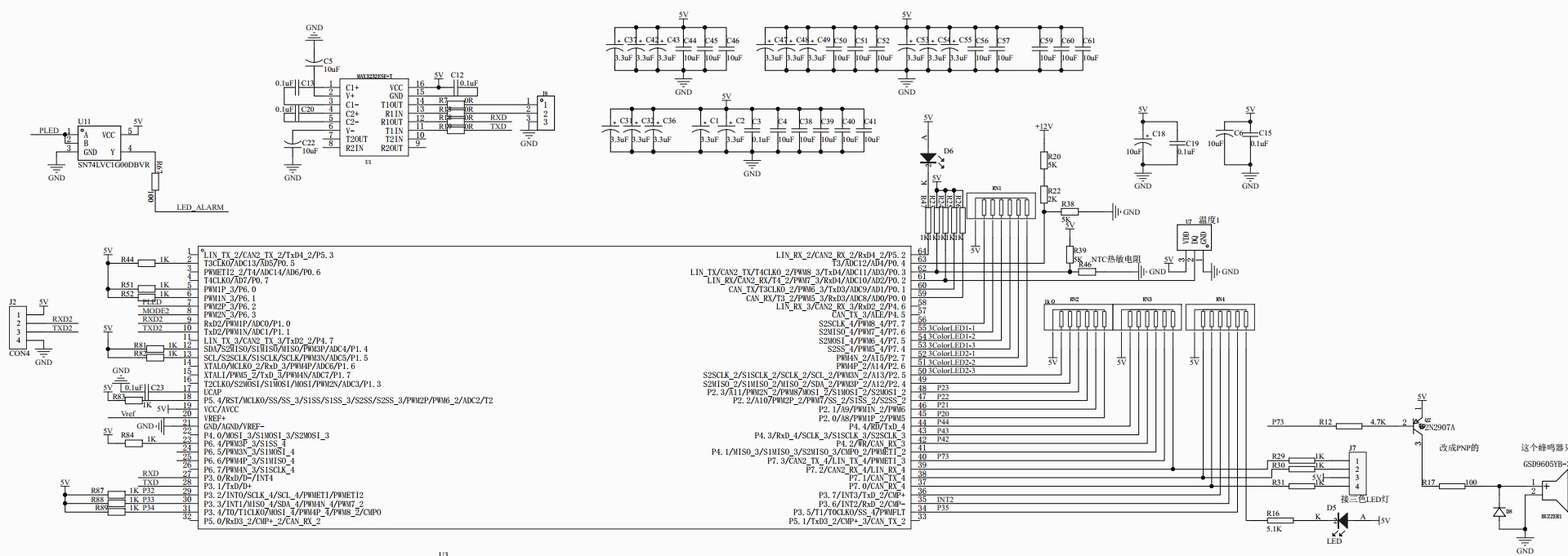

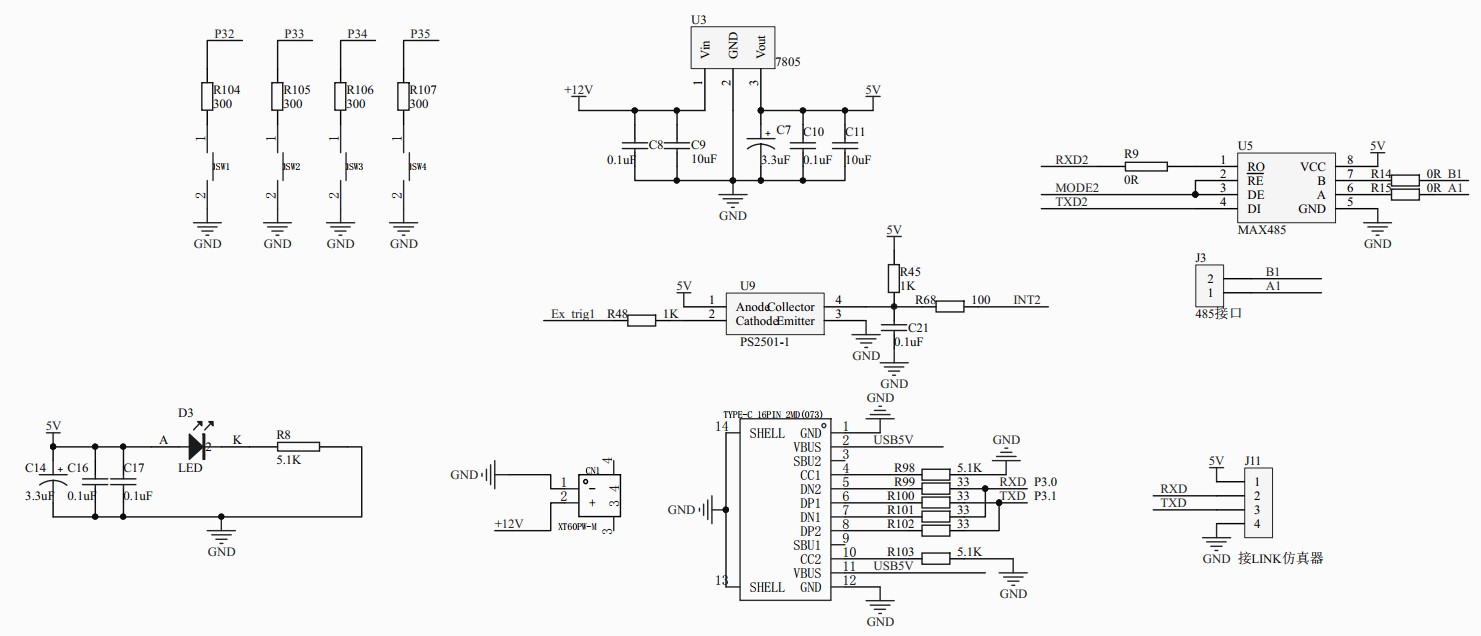

发表于 2024-11-24 10:27:04 | 显示全部楼层
原理图见附件!

发表于 2024-11-24 13:50:16 | 显示全部楼层
断电测量P32对地电阻。
56
56
发表于 2024-11-27 15:17:30 | 显示全部楼层
断电测量P32对地电阻为3.7K欧姆
56
56
发表于 2024-11-28 20:17:49 | 显示全部楼层
我觉得这个对地电阻应该是正常的吧

发表于 2024-11-28 20:43:26 | 显示全部楼层
我用8H8K64从来都不用接R87,88,89这三个电阻。
我也遇到过不识别。最后发现是17脚UCAP外接电容问题。
请检查一下这个电容。然后核对一下USB的端口 到P3.0  P3.1脚是否对应。

发表于 2024-12-4 16:29:47 | 显示全部楼层
我也遇到过不识别。最后发现是17脚UCAP外接电容问题。请检查 ...
检查过了  UCAP接了0.1uF的电容   P3.0 P3.1与USB连接也是对的  还是识别不了:(

发表于 2024-12-4 20:13:17 | 显示全部楼层
上拉用 10K, 用 1K 是模拟没过关,其他问题就不知到了

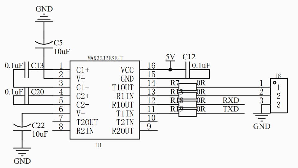

发表于 2024-12-4 20:16:48 | 显示全部楼层
这USB就不用想了,USB不可能成功的,
MAX232的强推挽输出,USB无法通上
