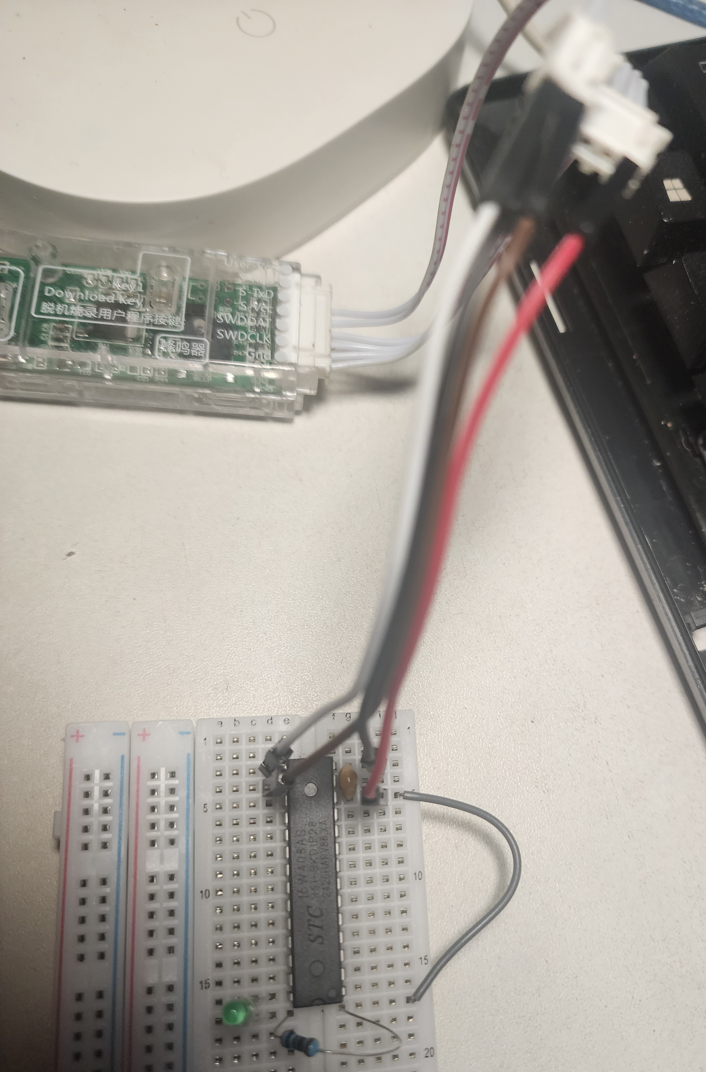

我有各一个问题能请教下么?
我用8G1K08A搭建了一个最小系统,用ISP的检测MCU选项很顺利的就成功检测芯片。
接着我用15W408AS-35I-SKDIP28芯片用同上的方法搭建了一个最小系统,用ISP的检测MCU选项检测不到芯片。我本以为是芯片问题,然后换了其它也是检测不到?有大佬能指点一下么?

已经找到问题了,1.tx rx没接对 2.下载线换了一条。3。用最新的STC-ISP
