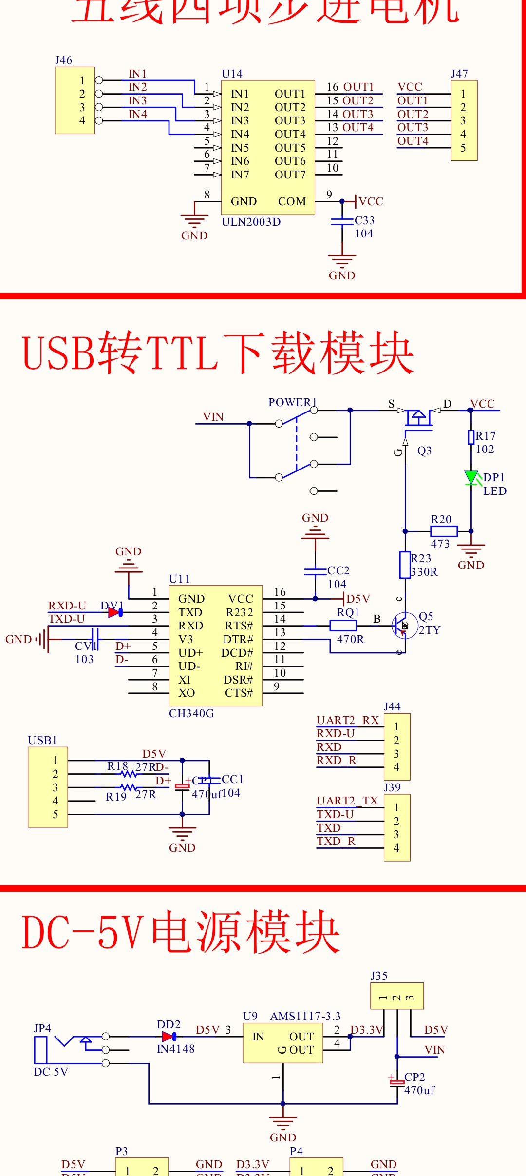

普中A7的开发板用普中的烧录软件能自动下载不用手动断电,
但是用STC-ISP软件下载必须手动断电才能下载,原理图如下,.
也不知道是没有设置好还是硬件电路不支持!希望大师们指点一下。

这个是使用RTS和DTS来控制电源的。
按理说应该可以不断电下载的,
很多网上的STC下载器也是一样的控制方法,
能不断电下载。

下图的这种下载器能用就是VCC与GND之间不能接电解电容,要不然也要手动断电才行

估计是上位机DTR RST时间没有控制好,也找不到在哪里设置。
