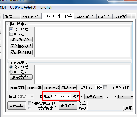

如图:
ISP中,波特率输入只能受限7个字符,Dec的话可以输入最大 9999999,HEX的话最大可以输入 0xFFFFF,这个是不是有点太小了?能不能改大点?
你们下拉列表里面都已经到 10000000 (8个字符了), 手动输入还是只能 7个字符是不是有点没跟上?
希望: 能把长度提高到 10个字符,这个输入HEX 0xFFFFFFFF也不会有问题了,(经过试验你们的串口助手支持HEX的输入数据也能正确的传递,只要改个长度就可以了,能满足么?)

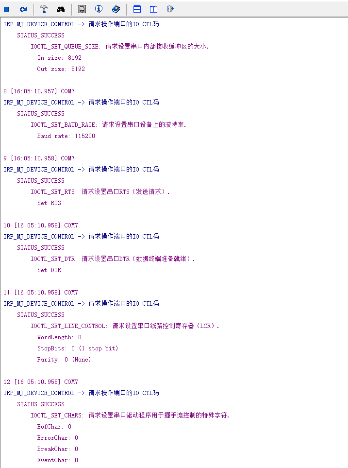

感觉7位够了,还有预设的已经够了,ch340最大波特率才2M,虽然ISP可以打开超2M但是根本用不了,我倒是希望ISP软件能根据实际情况判断串口是否打开,以下2张图是打开ch340的图片一张115200一张10000000,仅供参考,其实高波特率串口根本没打开。

咱就说 STC 都自称 自己的USB-CDC 能到 10M (8位数)吧,那么是不是只能输入 7位数属于一个小小的漏洞呢? 而且,就CDC协议里 波特率的定义,也是 4个字节 最大到 4294967295 (10位数),而且,STC-ISP 里面的串口助手 在设计之初就考虑了某些特殊的使用场景,能支持 用 0x 开头的, HEX 的直接输入,那么问题来了,我用0x 开头输入有效数值就只能输入 5位了,这是不是 太低了呢?
况且,咱不说外围设备能不能到这个速度吧,至少,能不能把 CDC 协议里的 BAUD 的4个字节都有效用起来呢?
就这么一个小小愿望,希望STC方面相关的技术人员能 满足以下,这个真的只是一个小改动。
