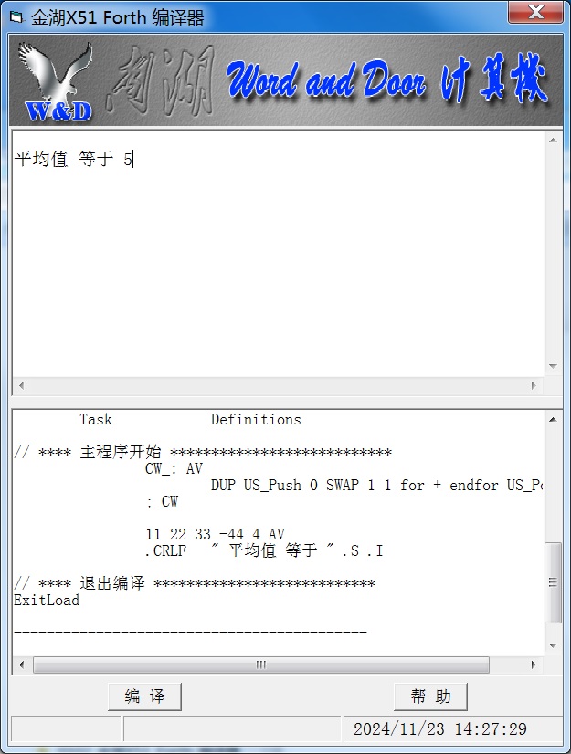

7)金湖X51随编译器提供了一个求平均值得Forth程序“WD-Forth_Demo_01_求平均值.wdf”,进入金湖X51编译器,选择该范例就可以编译执行改范例程序的结果了:
其中上面文字框中的“平均值 等于 5”是“11 22 33 -44”这4个数按照整数求平均值的结果。

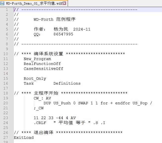

8)下图是“WD-Forth_Demo_01_求平均值.wdf”范例程序:
这个程序定义了一个求平均值的Forth字“AV”,以后只要按照要求的格式输入N个数,就可以求出这N个数的平均值并显示出来了。
如上图第23行输入“11 22 33 -44 4 AV<回车>”之后,通过第24行程序就显示出“11,22,33,-44 ”这4个数的平均值为“5”来了。
9Forth程序以精确无歧义和精简著称,在上面程序中第19行到第21行是求平均值的Forth字的程序,这段程序总共14个单词,是世界上最短的求平均值计算机程序了,没有之一。
