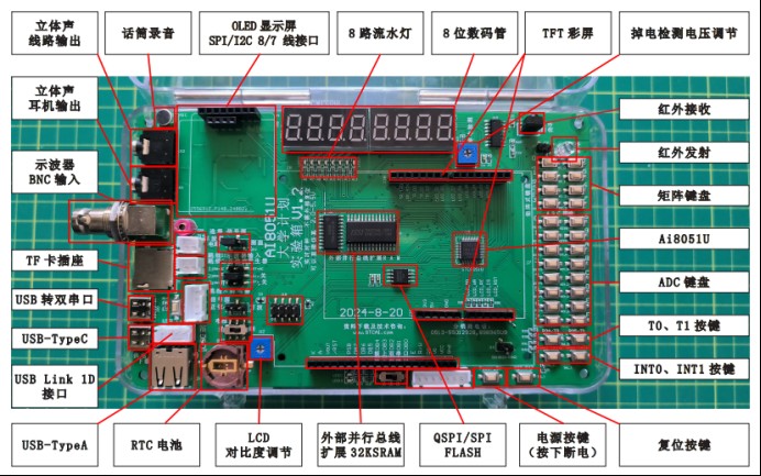

      2、实验箱布局图:
      这个是实验箱正面的元器件布局图,板子的背面还有一些器件,比如:485、USB转双串口、2640、I2S、DAC、18B20等等。结合原理图可以更清晰的了解到STC公司这个实验箱功能非常丰富,同时板子上的丝印很清晰,各种元器件、插接口都印在板子上,方便使用者一目了然连接各种外设。

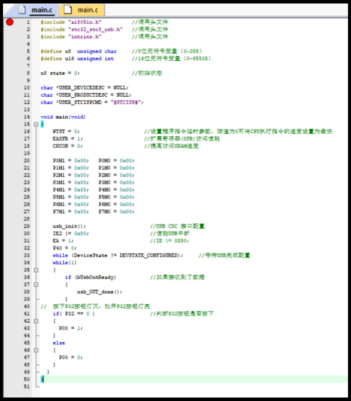

        这一节完整的main.c文件是这样的:
      经过编译,显示无错误无警告。
       通过这一章节的学习,了解到由于8051U实验箱增加了一个不停电下载的芯片,使得用户只要添加必要的库文件和ISP软件中的下载命令,就可以实现单片机的不停电直接下载,方便用户的调试和使用。

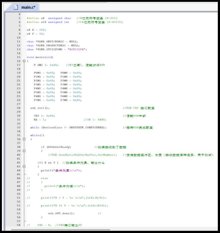

   1. C语言 USB-CDC串口之printf 函数的实现
   2. 数的进制:2进制、10进制、16进制
   3. 数据的基本类型
   4. C语言常用运算符
        学习这一节的具体内容:
      C语言 USB-CDC串口之printf函数的实现
  ① 打开USB库中的PRINTF_HID宏定义
  ② 理解PRINTF的函数原型的定义
    #define printf  printf_hid                        //define的作用 替换名 被替换名
    int printf_hid (const char *fmt, ...);
   // 参数fmt -- 是格式控制字符串。包含了两种类型的对象:普通字符和转换说明。
       普通字符:在输出时,普通字符将原样不动地复制到标准输出。
   如:printf(8051U深度入门到3251大型实战视频\r\n);
       转换说明:不直接输出,用于控制printf中参数的转换和打印。每个转换说明都由一个百分号字符(%)开始,以转换说明符结束,从而说明 输出输出数据的类型、宽度、精度等。
   如:printf(8051U深度入门大型实战视频,%s\r\n,加油)
        详见这一段代码,附说明:
       2节的内容是数的进制:2进制、10进制、16进制
    学会各种数的进制相互转换,同时也可以利用计算器来转换更加快捷。
       3节的内容是数据类型:
      想要使用64位变量,需要在程序文件里面添加申明:#pragma float64
   例如:unsigned char x;定义一个unsigned char类型的变量,名为x
   也可以用#define替换,如: #define u8 unsigned char;用U8替换unsigned char,这样写:u8 x;   简化了很多。
      4小节是C语言运算符:
    + 加    - 减     * 乘     / 除    % 取模运算(整除后的余数)
      ++   自加运算(整数数值加1
     - -  自减运算(整数数值减1
    = =   检查两个操作数是否相等,相等则为真
    ! =   检查两个操作数是否相等,不相等则为真
    >    检查左操作数是否大于右操作数,是则为真
    <    检查左操作数是否小于右操作数,是则为真
   >=   检查左操作数是否大于或等于右操作数,是则为真
   <=   检查左操作数是否小于或等于右操作数,是则为真
   0为假,非0为真
   if 等判断语句需要用到真和假的概念
      通过这一章的学习,又重温了一遍C语言的基础知识。

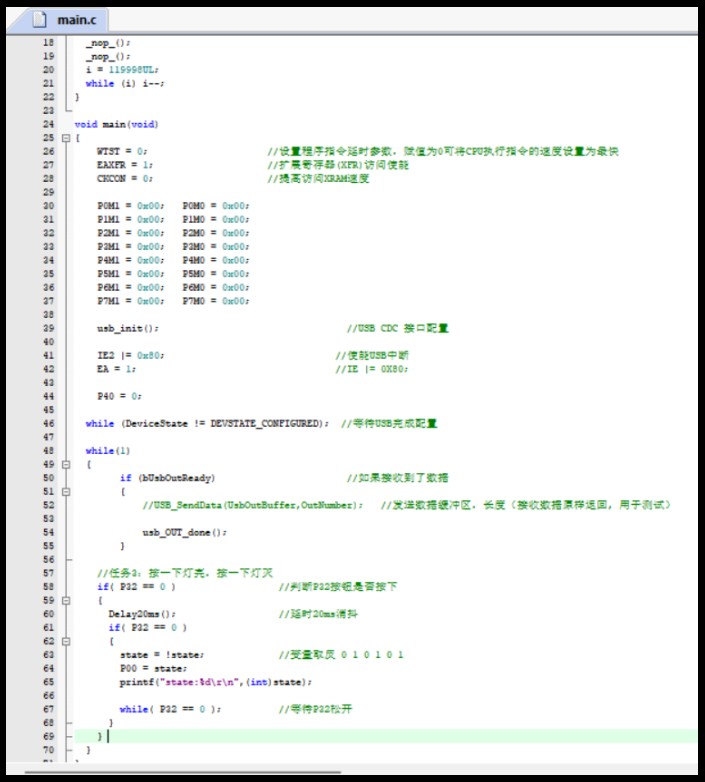

       练习的代码如下:
      编译后显示 无错误无警告。
      通过这一章节的学习,了解到单片机GPIO口的设置和使用,上拉与下拉的作用,按键的使用需要增加消抖动措施,一般是增加20毫秒的延时,while 循环的作用等知识,目前只能在软件中试验一下,等有了实验箱再具体做实际操作。

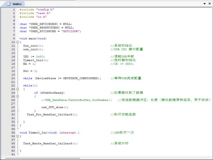

    具体代码如下:
      在工程项目中要创建.C\.H文件,需要在头文件中添加引用路径。
         通过这一章节的学习,基本了解了周期性任务以及数组的知识;结构体数组的周期性任务以及文件的创建。
