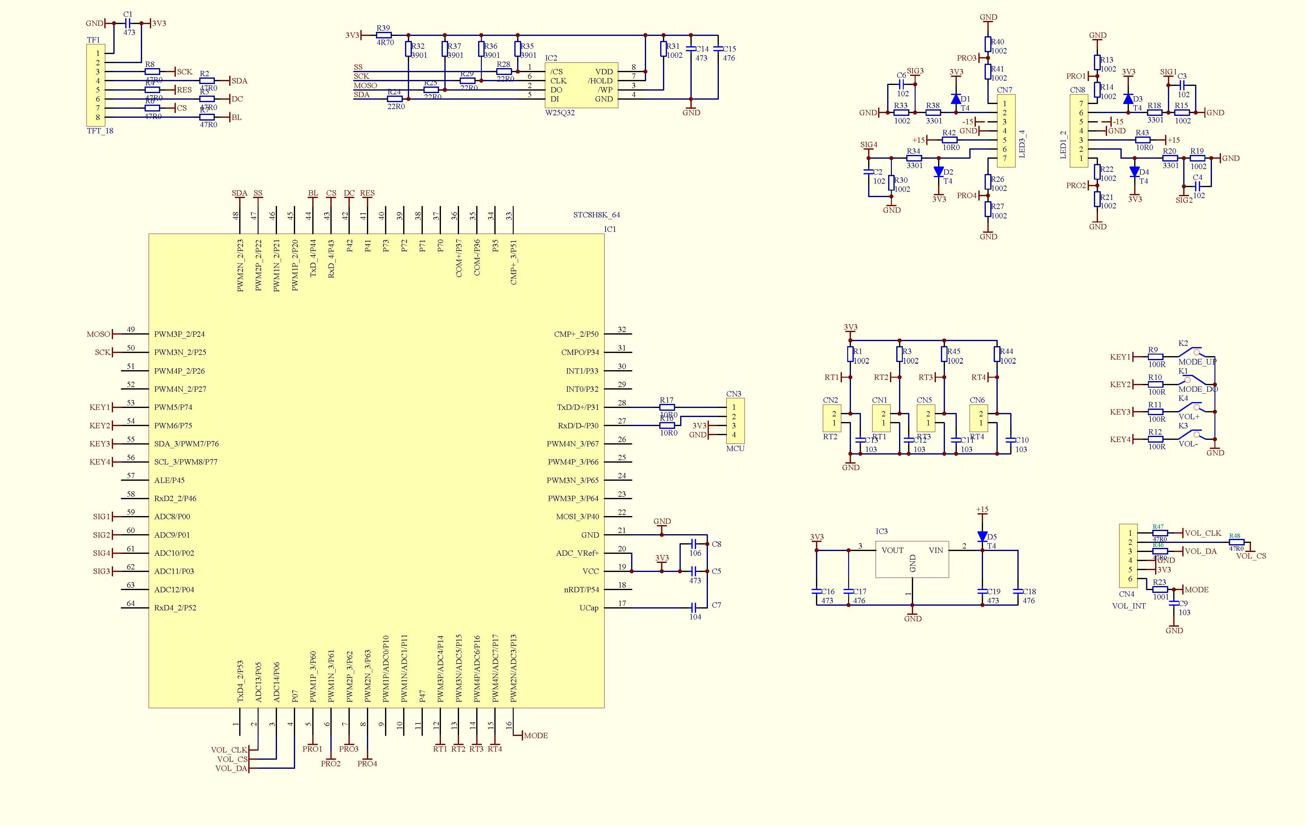

前两天申请的芯片已收到原理图也基本画好 ,下一步开始布PCB线路板,
在此之前问问前辈,这个原理是否合理,给我指示跟修改,免得后期错误太多

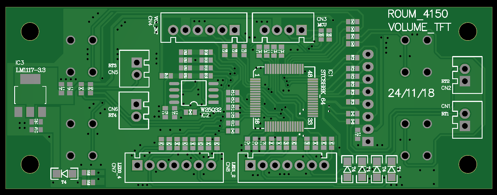

线路板打样中

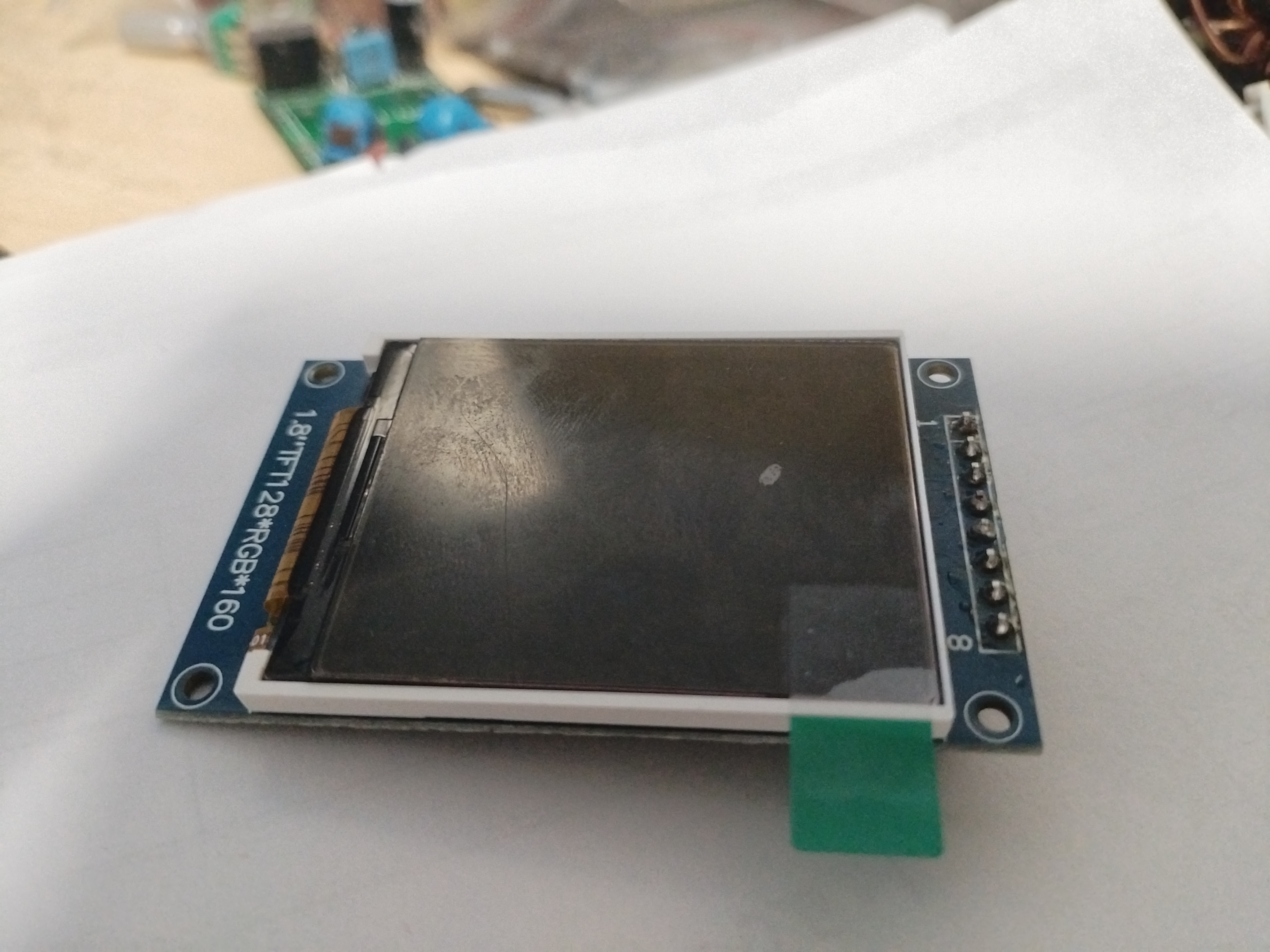

发表于 2024-11-25 10:24:07 | 显示全部楼层

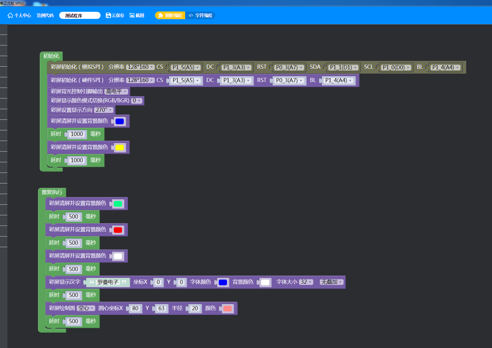

显示屏到了 先简单的测试下,还能驱动

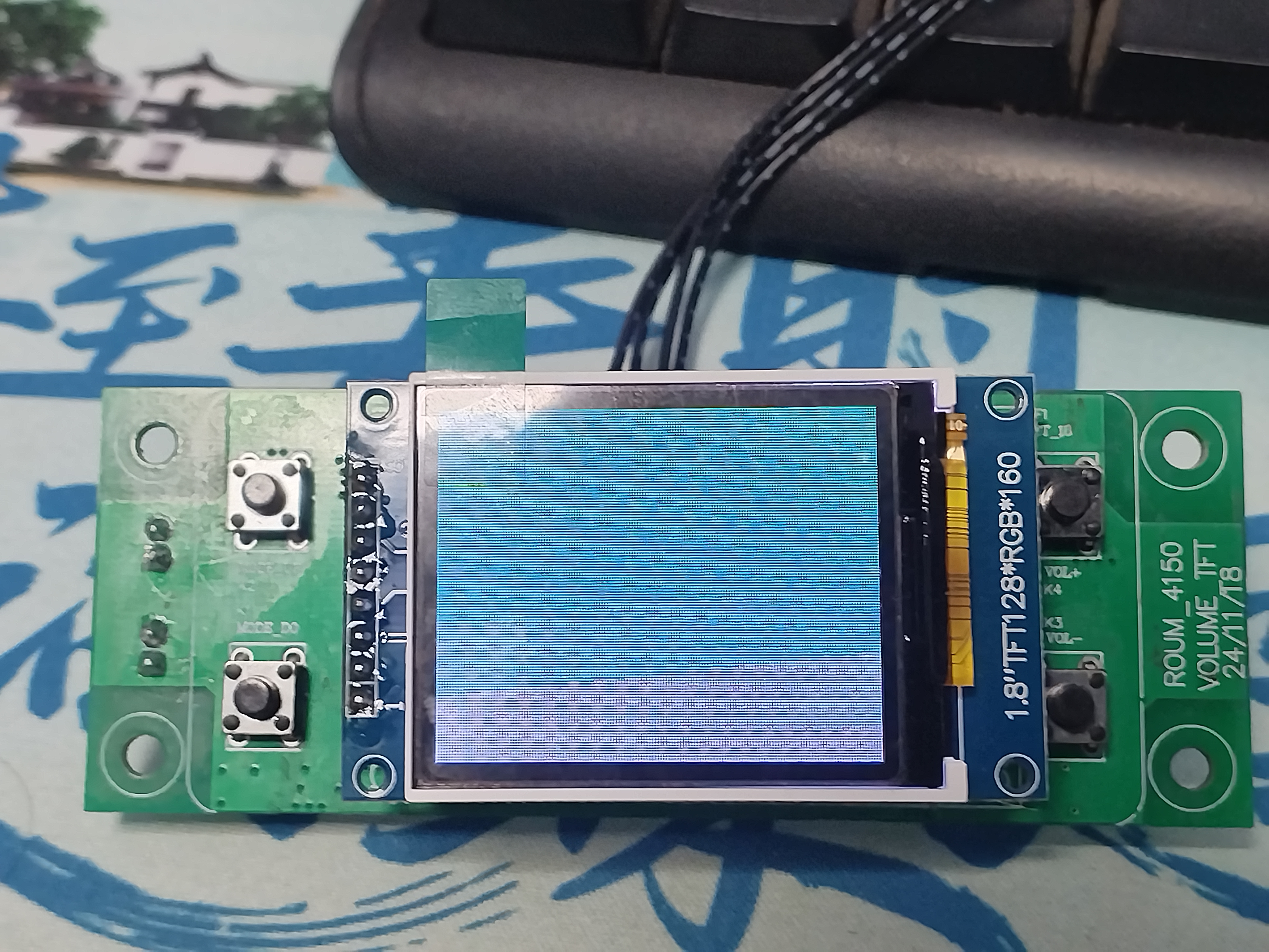

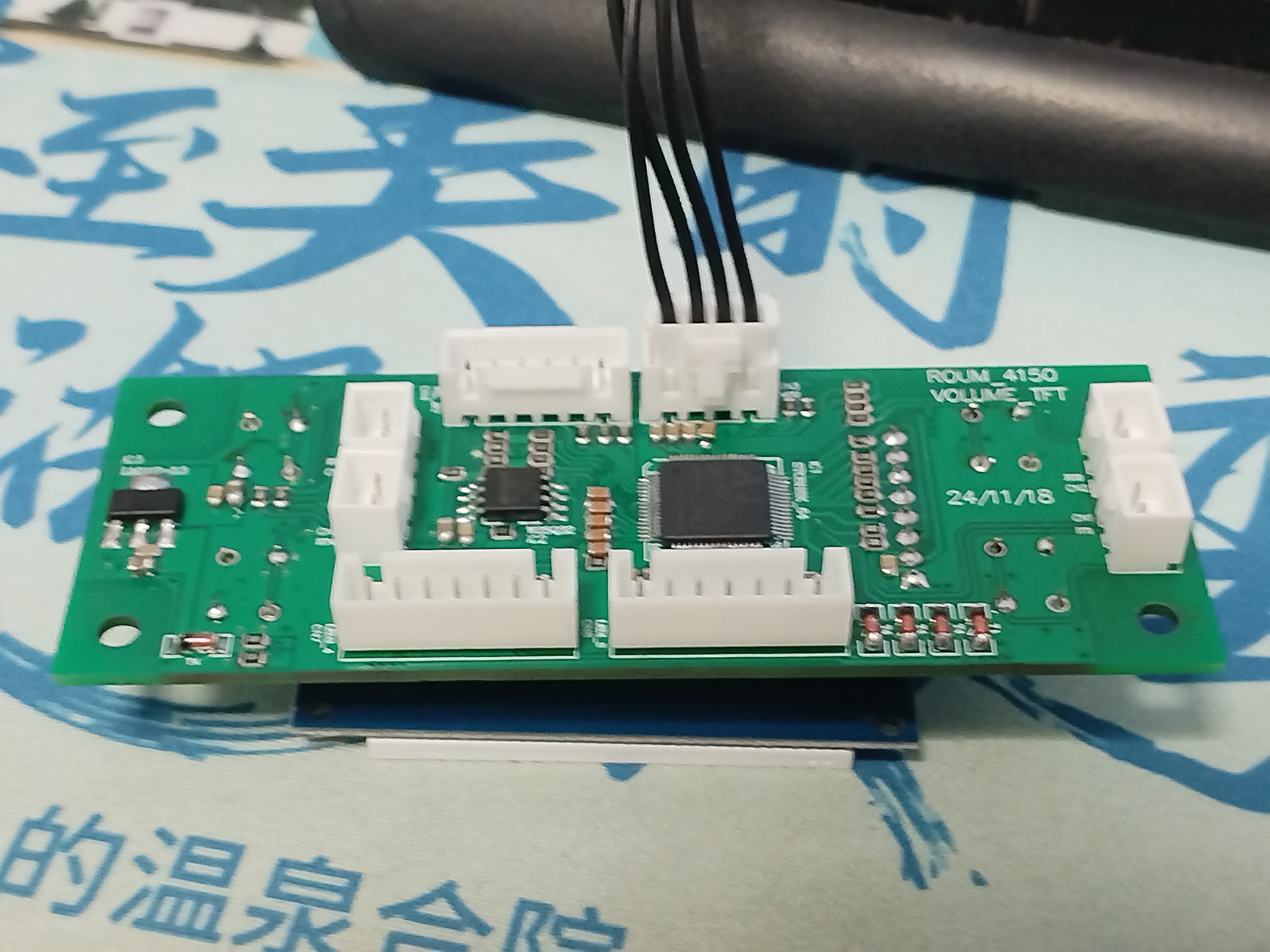

发表于 2024-11-26 09:13:50 | 显示全部楼层
线路板已到,准备开贴,明天应该可以调试啦

发表于 2024-11-26 16:00:43 | 显示全部楼层

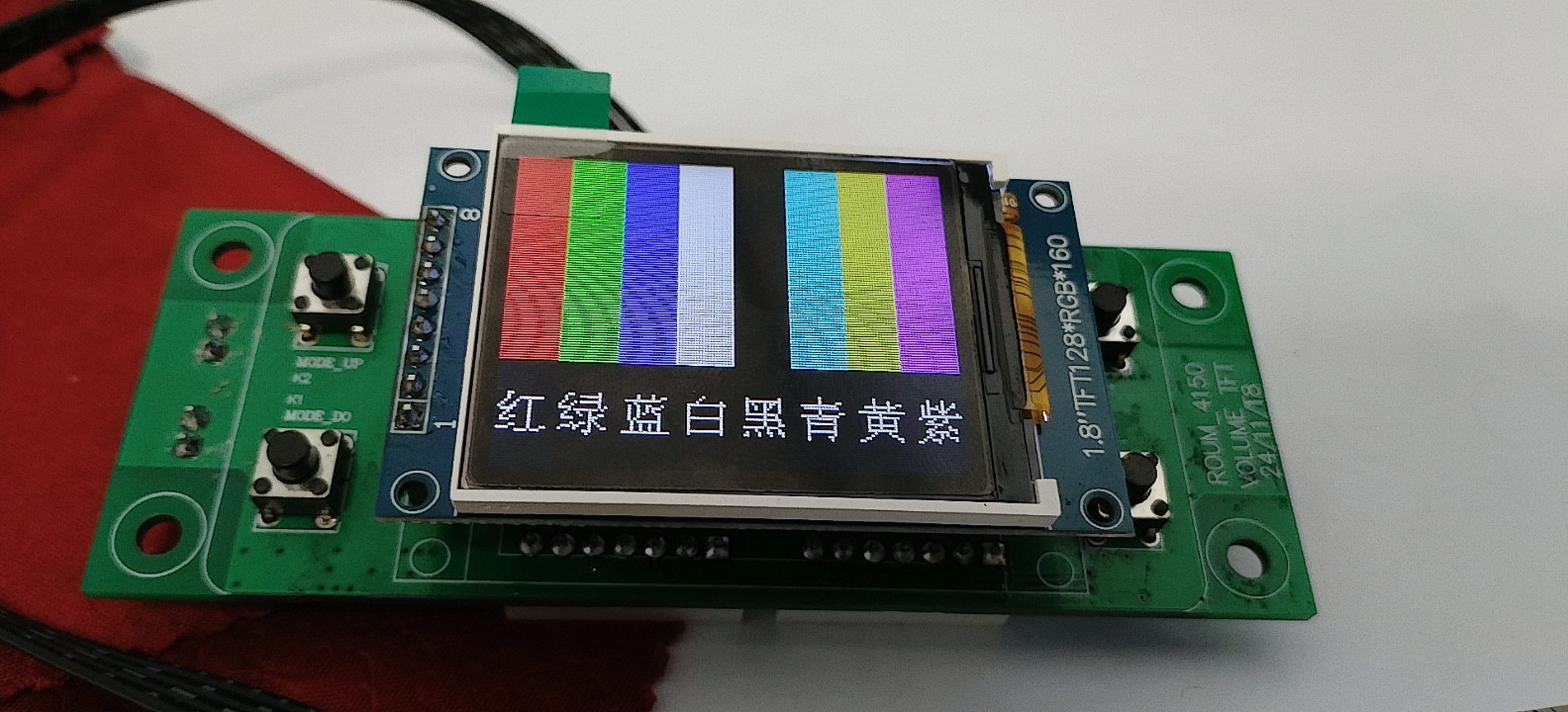

样品提前贴好,马上就测试啦spi串口屏的速度 33m下 刷新还是可以的

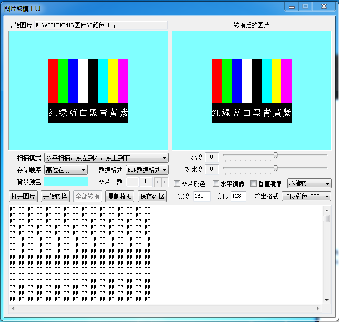

今天测试下串口下载图片到外挂储存器并显示出来,还没写这个软件,搞通思路就开干

通过串口下载图片成功啦
