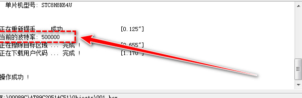

你那个应该是硬件线路的问题,
我现在的这个问题是不拖 滚动条,下载是正常的,
拖动滚动条,通讯就超时了。

xxkj*** 发表于 2024-11-25 11:44
把最高波特率调到500K也没有作用的,因为下载速度绝对不会达到500K的。
哦哦 我这里500K可以的,,

你虽然选择了500K,下载的时候能否达到这速度,能看出来吗?
补充 :哦,看到了
