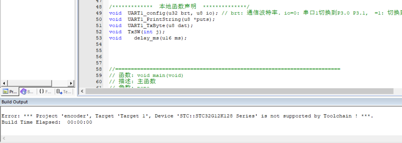

应该是编译器安装问题 以前C251用的好好的。现在怎么折腾都不行。重新安装C251  重新注册也不行。C51运行正常。
有经验的大师指点一下  谢谢

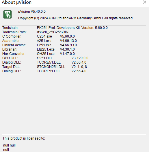

关于看一下,信息是否正常.这是正常的C251的关于,下面有注册信息

关于看一下,还是没用注册.这是C251的关于,下面有注册信息
看注册信息,过期没有?
