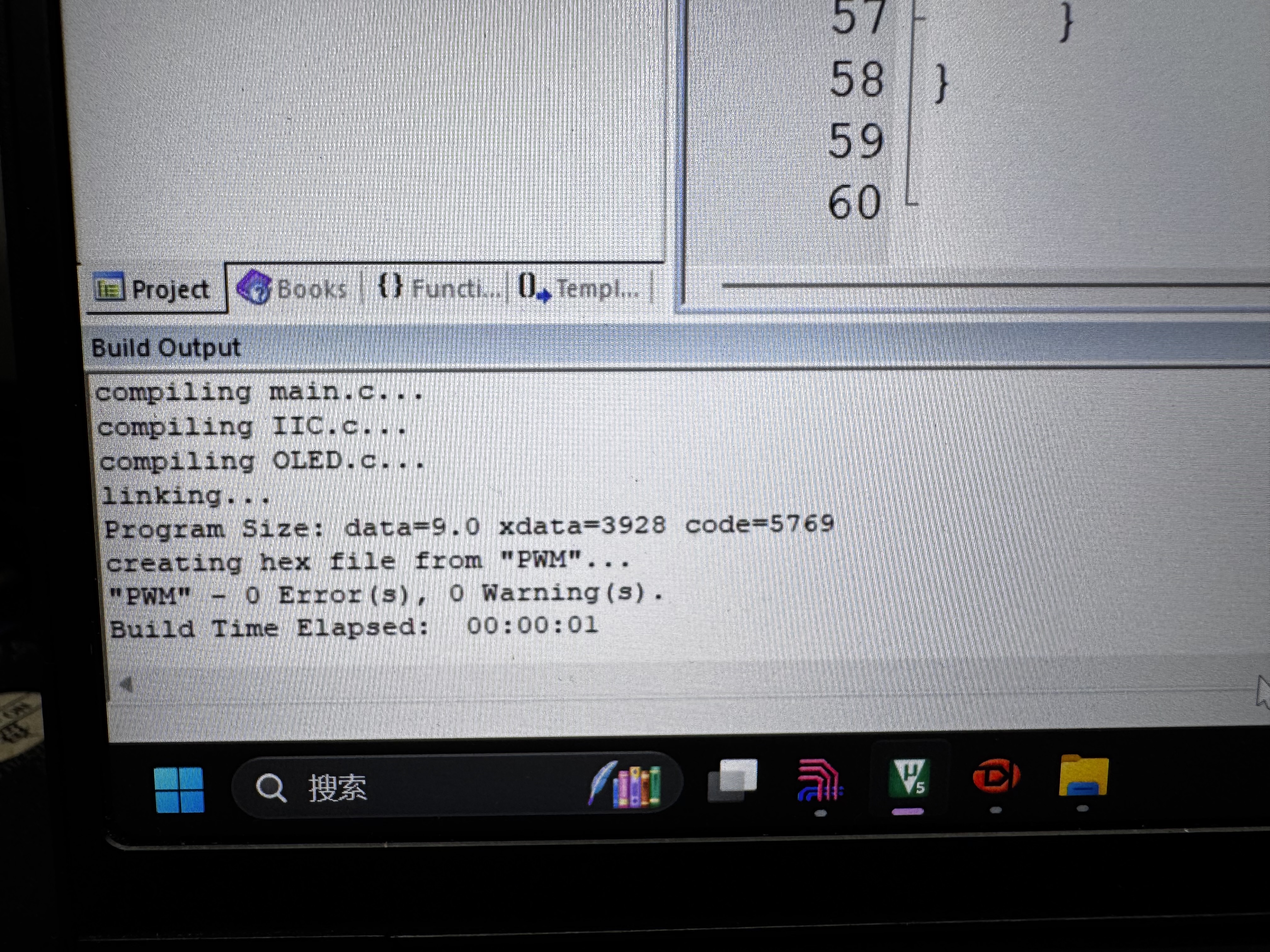

8h8k64u能正常运行的程序下载到8h1k08运行不正常

程序只有一个OLED 和硬件p w m

xdata不一样的,keil切换到8h1k08应该会报错

xdata超了吧,8h1k08u只有1k,你这个固件有3k多。

哦,好的明白了。谢谢

但是没见他报错,应该就是Xdata超了,谢谢你哈

无用的大数组就不要定义了,看看能不能把xdata优化到1K以内
