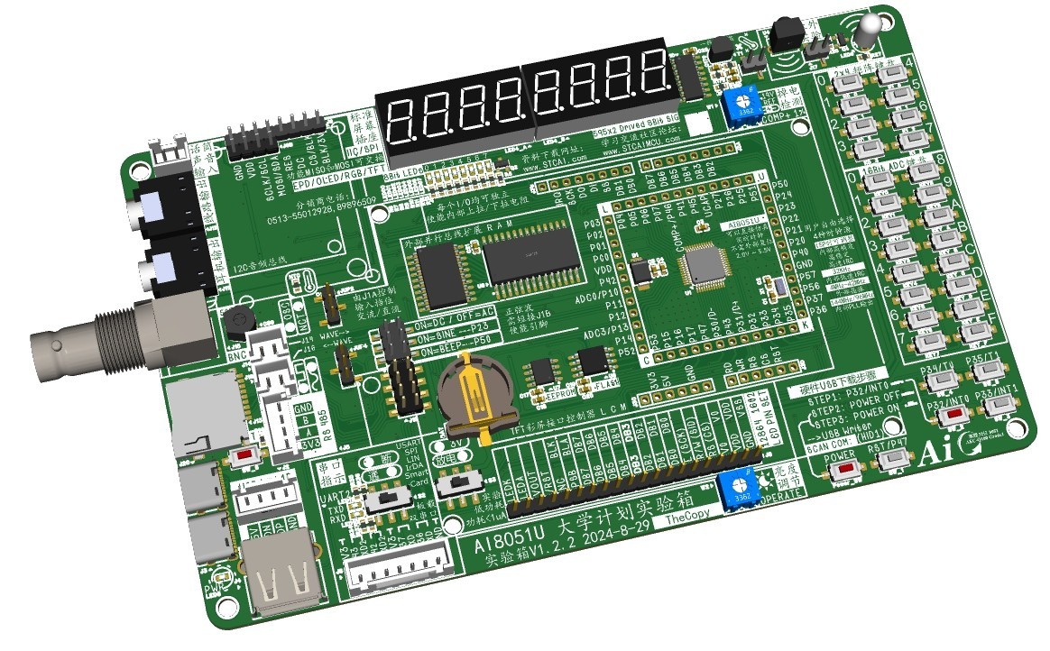

大家参考下面这个 立创EDA开源的
Ai8051U 实验箱的尺寸布局资料来修改

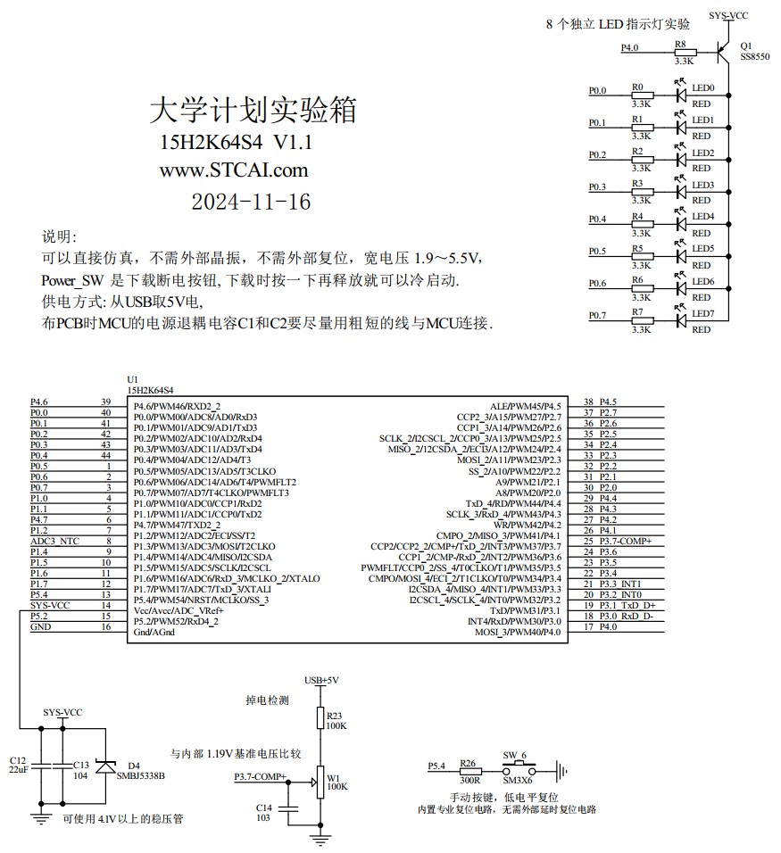

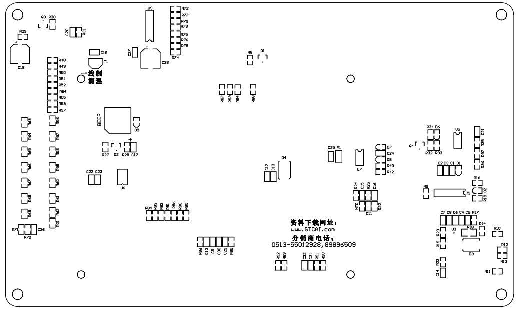

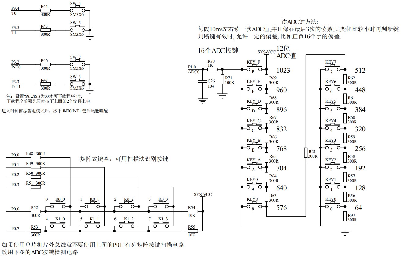

发表于 2024-11-24 12:55:27 | 显示全部楼层
已完成看看有没有需要修改的
PCB_PCB1_2024-11-24.pdf
5.62 MB, 下载次数: 167
SCH_Schematic1_2024-11-24.pdf
816.87 KB, 下载次数: 121

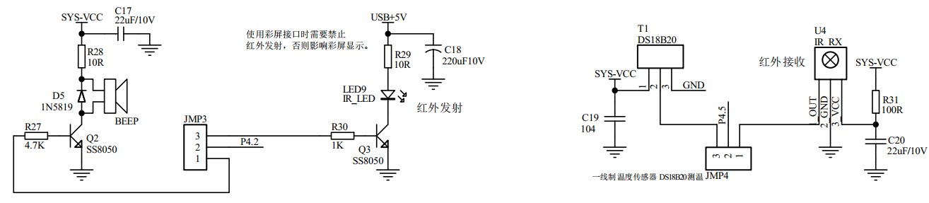

15H2K64S4-实验箱,立创EDA开源项目,就是您第一个完成了 帮自己查错,合理布局原理图的局部在各个版面,方便理解 下面 VCC/AVcc 标的有误,3秒就看到待修改的地方 [attachimg]65249[/attachimg]  详情 回复 发表于 2024-11-24 15:25

尽可能按照AI8051实验板布局

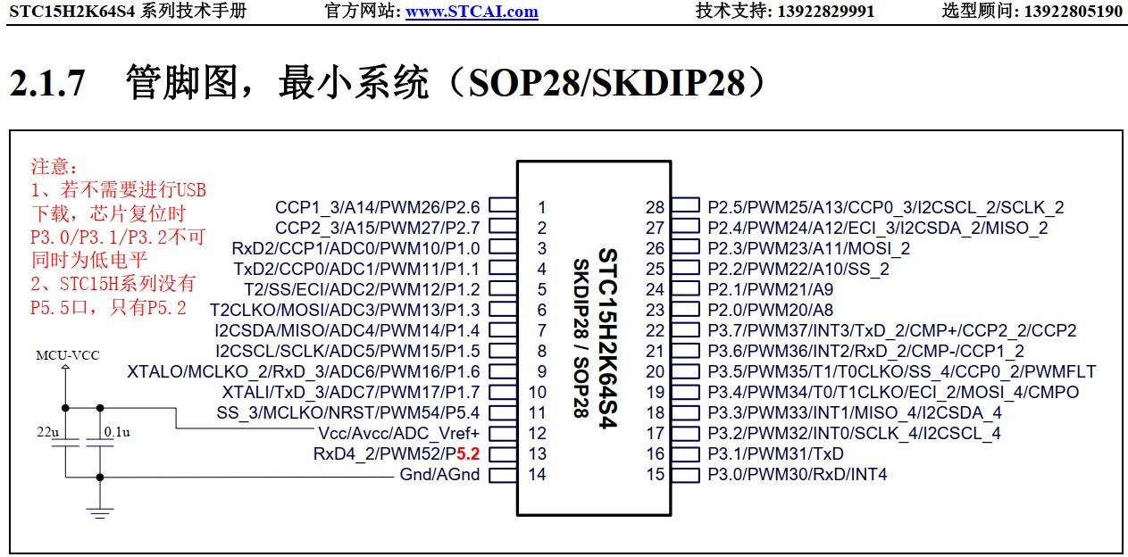

发表于 2024-11-24 15:25:50 | 显示全部楼层
BA*** 发表于 2024-11-24 12:55
已完成看看有没有需要修改的
