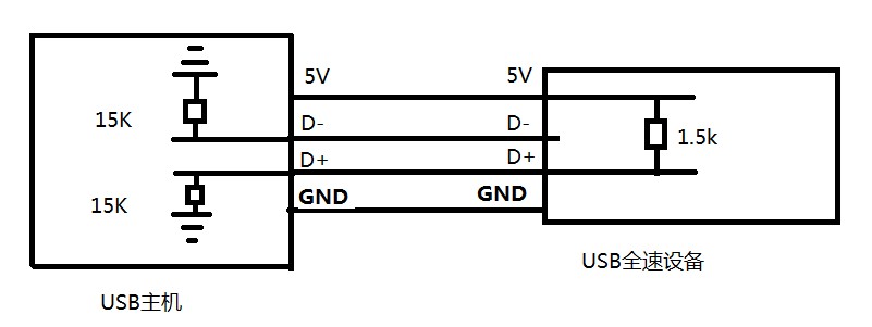

STC8H USB怎么改成低速模式?

主机的D+和D-都接有15K下拉电阻;全速USB设备的数据线D+接有1.5K的上拉电阻,一旦接入主机,主机的D+被拉高;低速USB设备的数据线D-接有1.5K的上拉电阻,一旦接入主机,主机的D-会被拉高。因此,主机就可以根据检测到自己的D+为高还是D-为高,从而判断接入的设备是一个全速还是低速设备

程序里面 怎么将电阻改到DM?

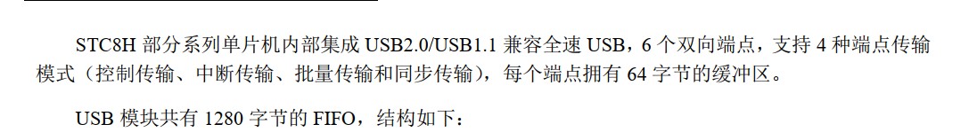

现有的USB模块固定是12M全速模式,协议上兼容低速模式
