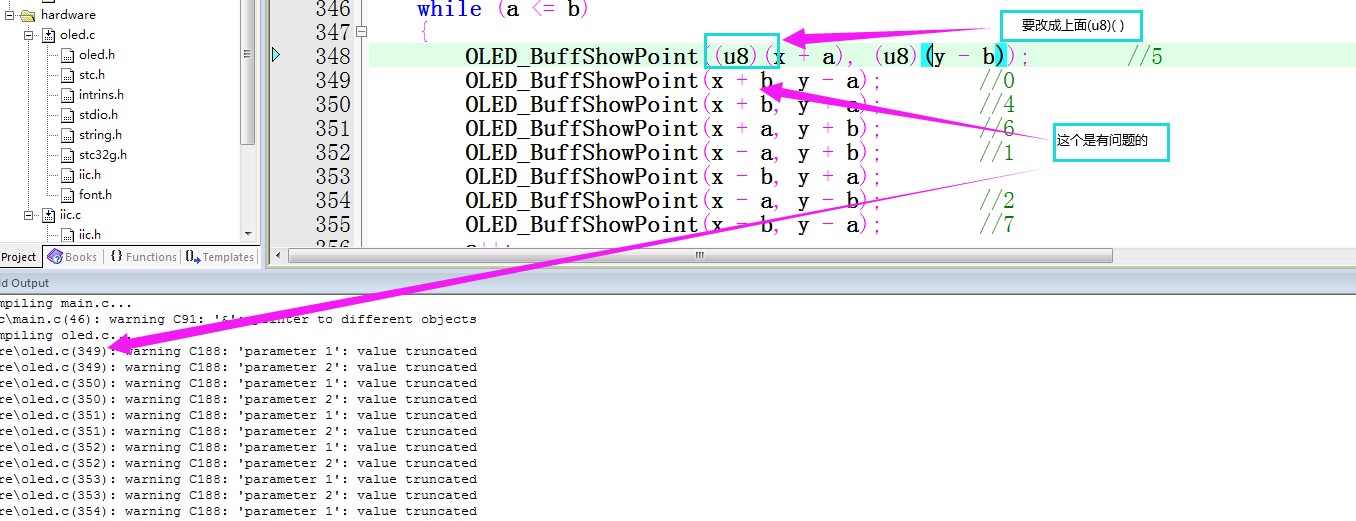

我也遇到了和UP同样的问题,按几位的方法,我也修改成功了。
修改点
修改点

发表于 2024-5-16 21:36:24 | 显示全部楼层
强制转换有效,不知道,如果不管会不会出现什么bug。
强制转换前,137行会报警告
137行强制转换后,消除了137行的警告
  • 打卡总天数:619
