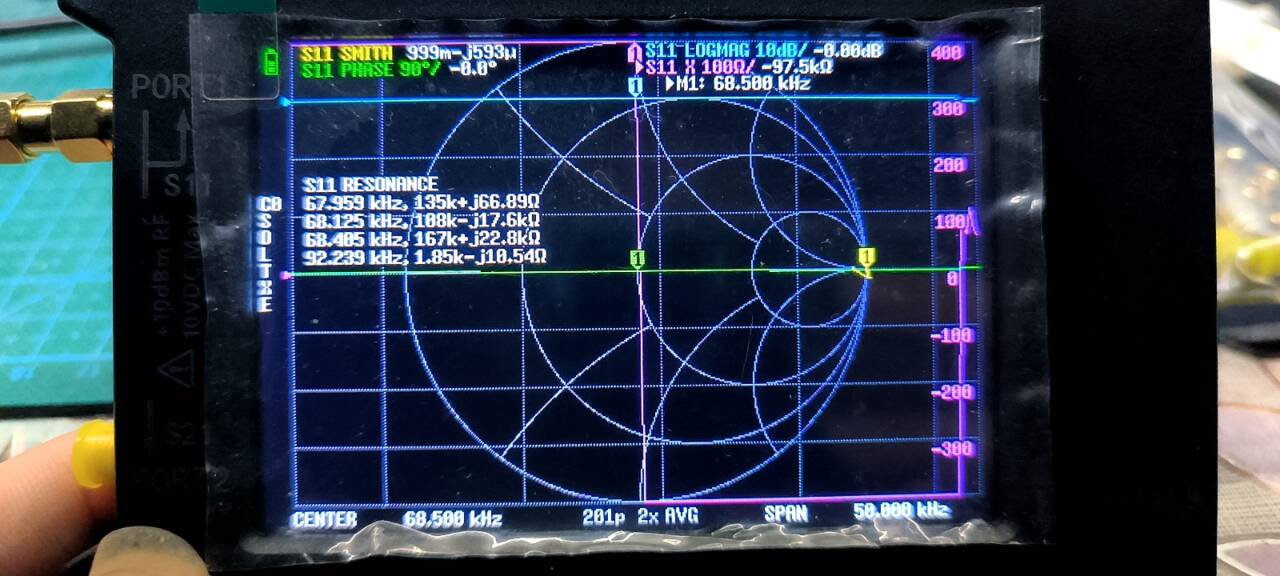

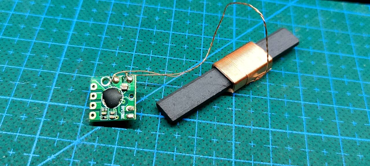

史密斯圆图:上感下容中电阻,左短右开中五十
LC并联谐振点在最右侧,符合LC并联谐振的特性
通过观察S11参数调整谐振点到68.5KHz
