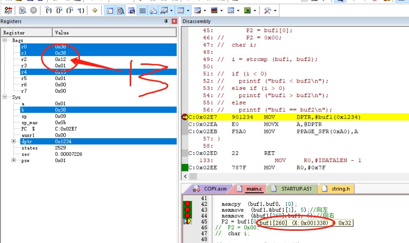

今晚测试了一下,确实在数组大,拷贝距离远的时候就出错了。没有保护好返回的R4内容。R4还是原来的内容。 [attachimg]19922[/attachimg] 还是得改成双DPTR简单,速度杠杠的。  详情 回复 发表于 2023-9-3 22:02

今晚测试了一下,确实在数组大,拷贝距离远的时候就出错了。没有保护好返回的R4内容。R2还是原来的内容。
还是得改成双DPTR简单,速度杠杠的。

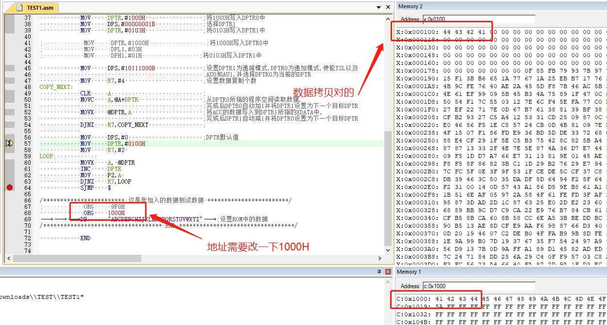

发表于 2023-9-8 17:09:11 | 显示全部楼层
例子修改下可以仿真
方案1:
            MOV     DPS,#00000000B              ;选择DPTR0,默认就是DPTR0,可以屏蔽
            MOV     DPTR,#1000H                 ;将1000H写入DPTR0中
            MOV     DPS,#00000001B              ;选择DPTR1
            MOV     DPTR,#0103H                 ;将0103H写入DPTR1中
方案2:
            MOV     DPL1,#03H
            MOV     DPH1,#01H                 ;将0103H写入DPTR1中
官方例子方案烧录进板子去运行。结果对的。只是不能仿真,调试发现,执行MOV     DPTR,#1000H 后,不会自动切换到DPTR1
;            MOV     DPS,#00100000B              ;使能TSL,并选择DPTR0
;            MOV     DPTR,#1000H                 ;将1000H写入DPTR0中,执行完成后选择DPTR1为DPTR
;            MOV     DPTR,#0103H                 ;将0103H写入DPTR1中
附件能运行的代码,增加了P2口读取数据验证。
TEST.zip
