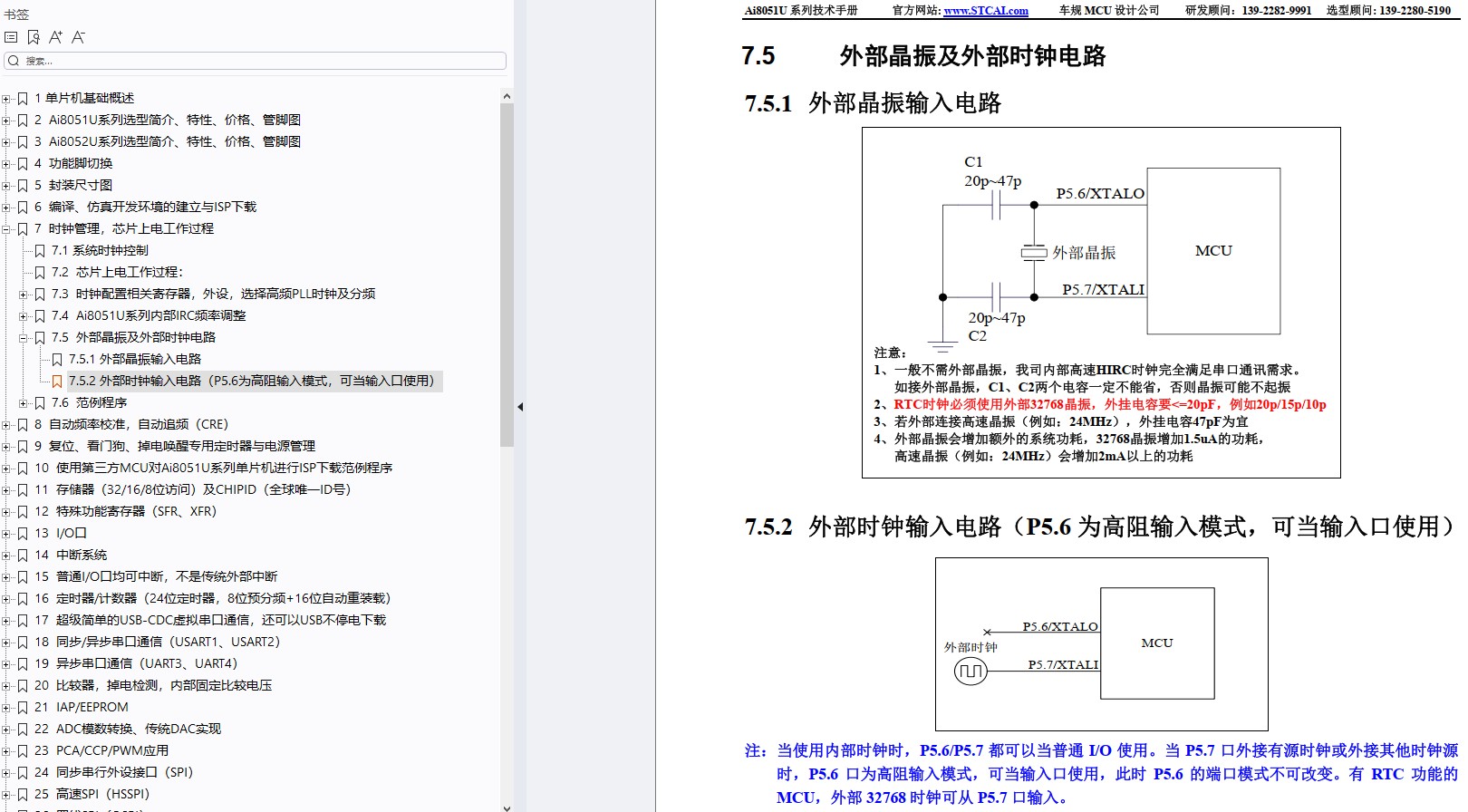

XTALI 和 XTALO 分别接什么?

XTALI 输入晶振信号。XTALO 空置

发表于 2024-11-21 22:06:26 | 显示全部楼层
好的,谢谢。

  • 打卡总天数:379
  • 最近打卡:2025-11-01 00:01:05
26
357
533
533
发表于 2024-11-22 08:09:55 | 显示全部楼层
没仔细看手册,感谢提醒。
