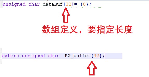

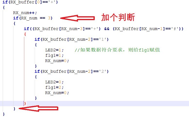

RX_buffer[RX_num-3] 数组越界了。 请判断一下RX_NUM长度,RX_buffer长度也没指定。

定义数组要填长度。
