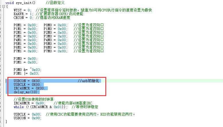

发表于 2023-3-3 09:30:21 | 显示全部楼层
要是三楼的测试没有问题的话,在代码里USB初始化前加上这几句就好了

 楼主| 发表于 2023-3-3 10:52:19 | 显示全部楼层
增加了这个代码进行测试,但问题依旧。
这个应该是 上位机 驱动问题。
谢谢!
