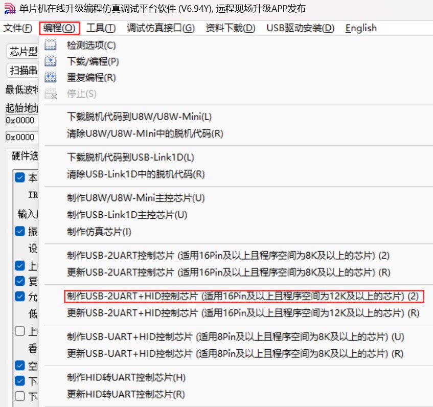

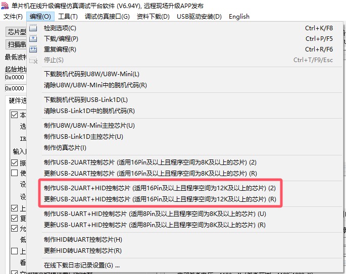

只出现两个接口,没有三个接口
按住工具上的P32按键,再按一下电源键,进入更新固件模式(USB Writer(HID)),使用这个菜单更新工具的固件,就会产生3个接口:
  • 打卡总天数:608
  • 最近打卡:2025-11-08 00:00:02
87
6482
12280
发表于 2024-11-21 15:38:47 | 显示全部楼层
下载最新版ISP软件:AIapp-ISP-v6.94Y
更新下载工具固件:Link会自动更新,一箭双雕用这个
原固件正常工作,选更新
一箭双雕作为开发板下载了用户程序,按正常下载程序的方法进入下载状态,选制作
