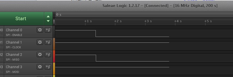

按照手册上的历程发送,没有波形输出。

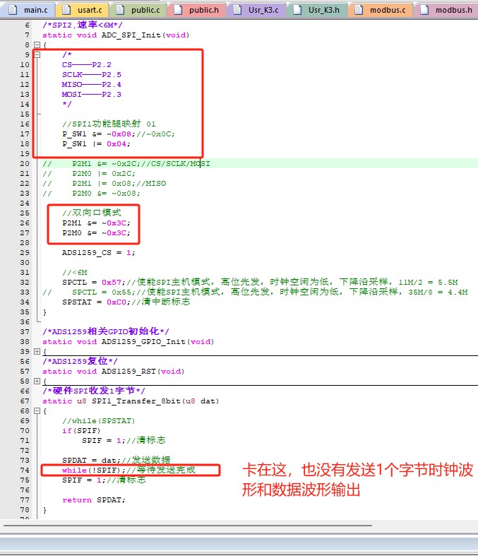

参照了网上的历程,需要把SSIG = 1; //忽略 SS 引脚功能
目前主机发送已经可以了,但是主机接收还没调通
