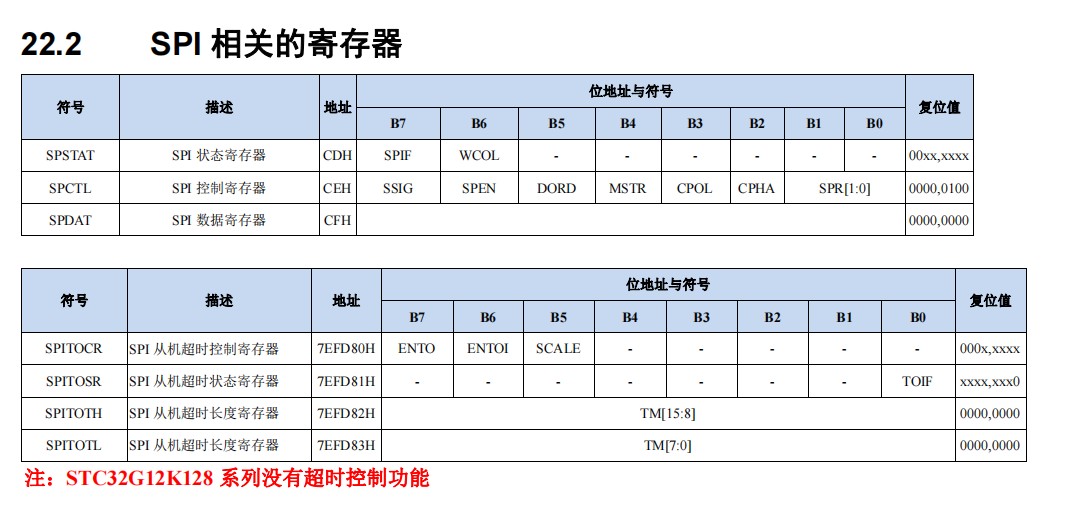

请问32G12K128的3组SPI是怎么分别操作的

查看芯片手册,好像只有一组寄存器,如何区分3组SPI

发表于 2024-11-21 10:21:09 | 显示全部楼层
有两组是USART的SPI模式

 楼主| 发表于 2024-11-21 10:22:57 | 显示全部楼层
xxxe*** 发表于 2024-11-21 10:21
有两组是USART的SPI模式
没用过这种模式,该怎么配置呢,我现在用了4个串口,3组spi,会有冲突嘛

发表于 2024-11-21 10:38:47 | 显示全部楼层
要么是2组串口+3组SPI
要么时4组串口+1组SPI

 楼主| 发表于 2024-11-21 10:44:01 | 显示全部楼层
_奶*** 发表于 2024-11-21 10:38
要么是2组串口+3组SPI
要么时4组串口+1组SPI
没事,有一组模拟spi,预留1路spi和1路串口,只用了1组硬件spi

发表于 2024-11-21 13:21:17 | 显示全部楼层
有一个疑问啊,,SPI本身也是可以一对多的,有片选脚,,为啥不把器件设计到一路SPI上呢0.0

 楼主| 发表于 2024-11-21 13:30:47 | 显示全部楼层
_奶*** 发表于 2024-11-21 13:21
有一个疑问啊,,SPI本身也是可以一对多的,有片选脚,,为啥不把器件设计到一路SPI上呢0.0 ...
因为这一路SPI是由外部中断中操作,只能单独用

发表于 2024-11-21 15:42:36 | 显示全部楼层
两个USART和1个SPI可以同时使用
