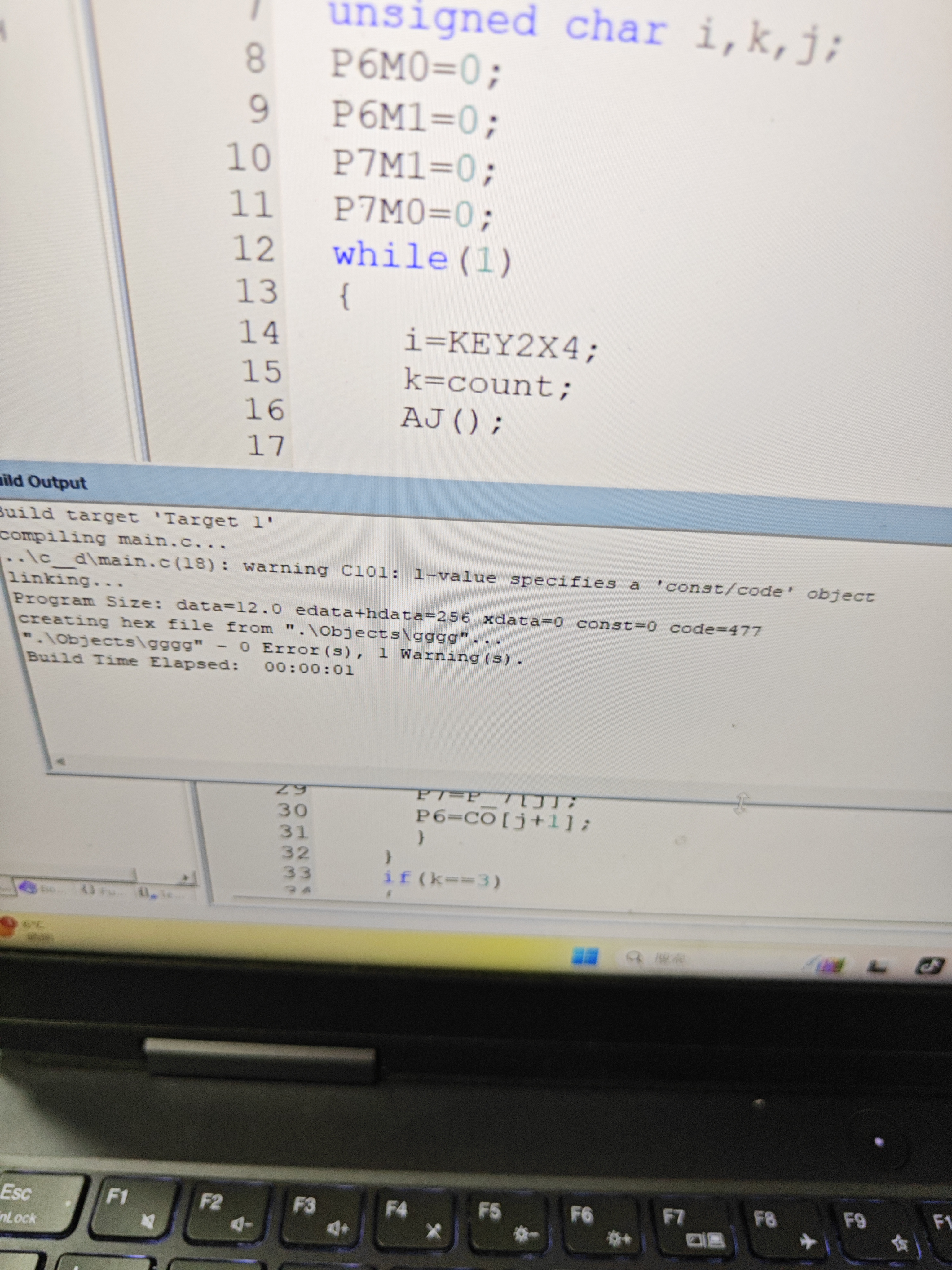

为啥有警告,且程序实现不了啊

18行,CO[]是常量

邮箱 发表于 2024-11-21 09:59
18行,CO[]是常量
啥意思?咋改啊{:5_270:}{:5_270:}

code 删了不会有警告 CO[] 的

把第4行的unsigned char code co[] 改为 unsigned char  co[]

因为code里面只能常量,你那个=号等于赋值,你那边如果是判断的话是2个=号。
ok

因为code里面只能常量,你那个=号等于赋值,你那边如果是判断的话是2个=号。 ...
ok谢谢解决了
