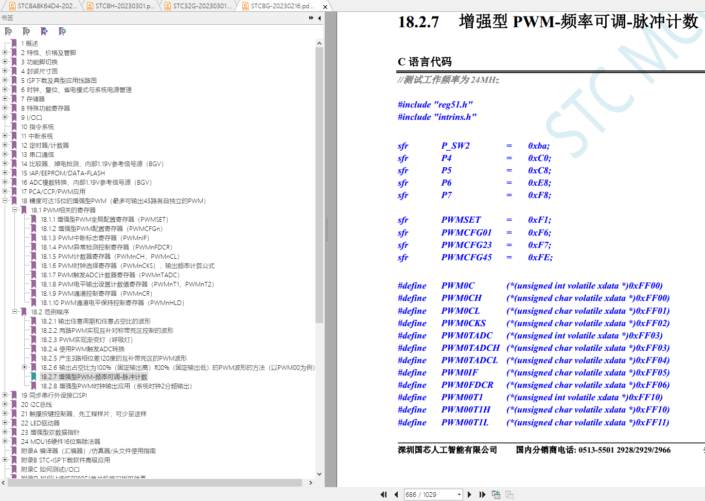

帮网友问:
1,STC8G2K64S4-36I-LQFP48/LQFP32, 有45路PWM
2,  需要步进电机加减速代码
3,  S曲线
4,  精确控制步数

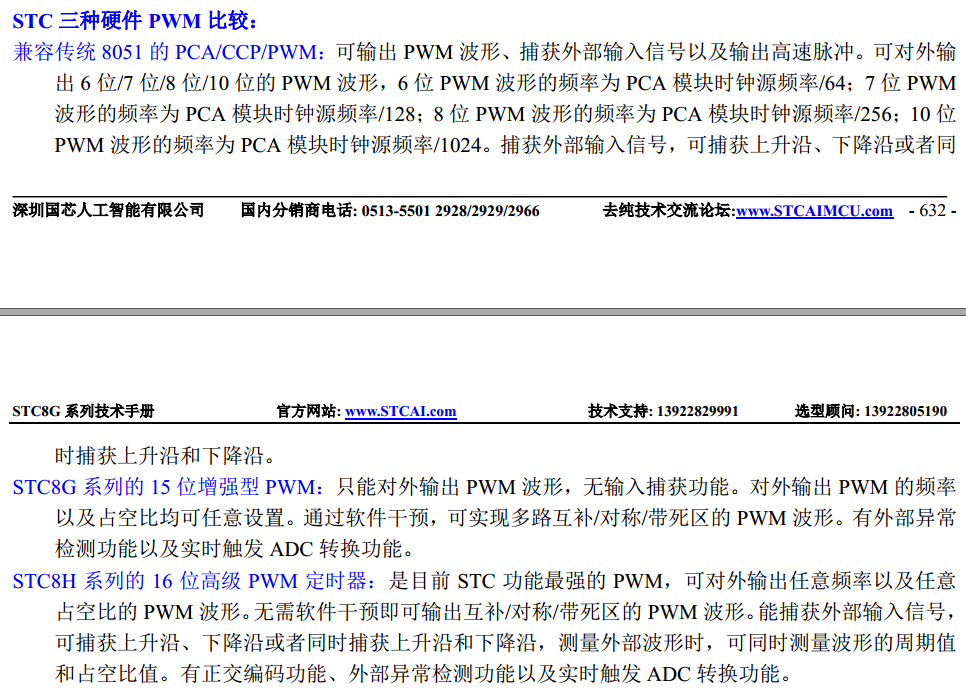

STC8G2K64S4的45路PWM,因为只能是PWM,所以用于发出脉冲的话,并不合适,使用STC8H的PWM,或使用带PCA的MCU,发出脉冲比较方便,
STC8G2K64S4的45路PWM,用于PWM驱动4个半桥直接驱动步进电机则是可以的,转速(频率)、步数计数则要使用定时器配合。

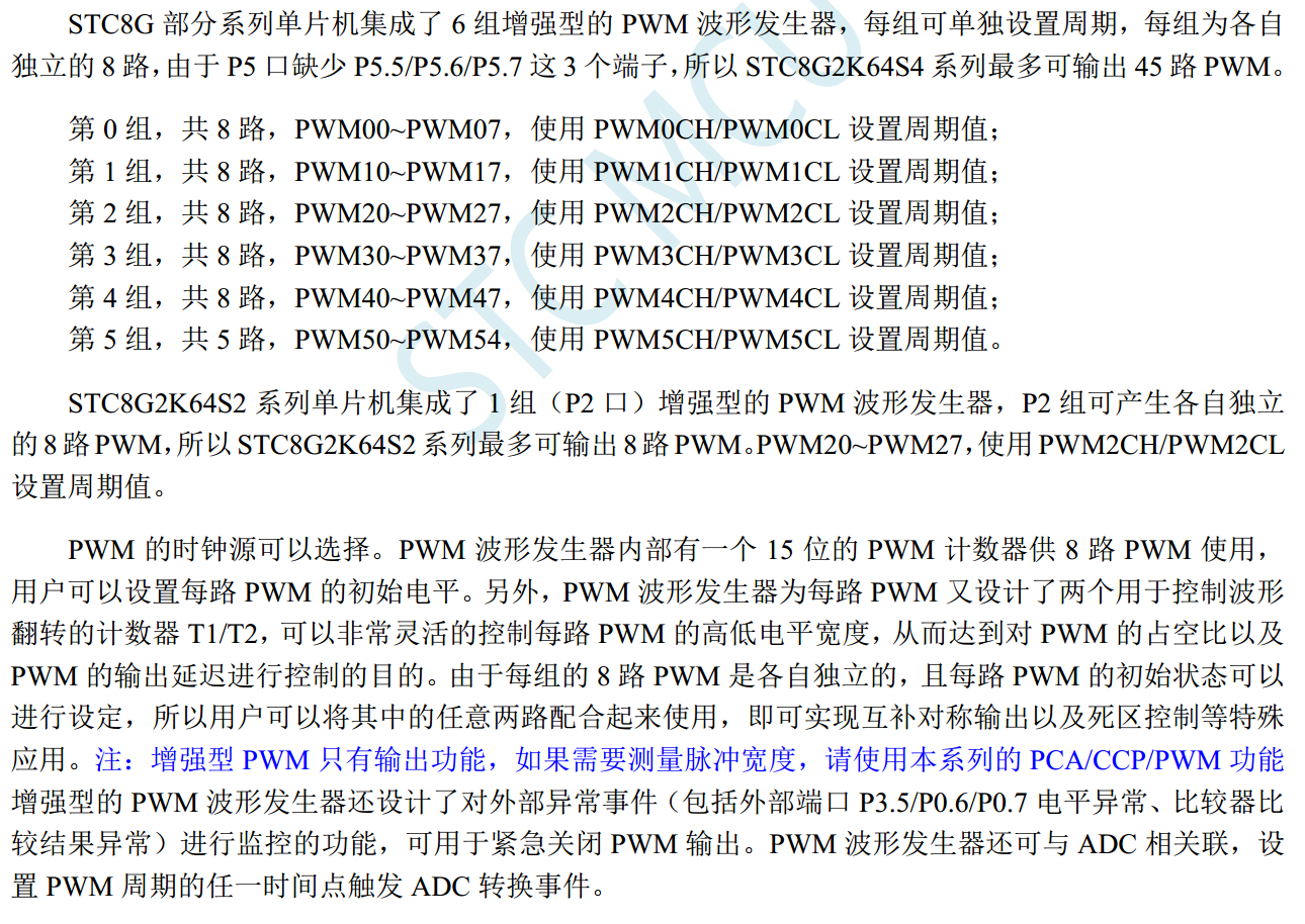

你好,这个STC8G2K64S4 有45路PWM,我看是分了6组,是不是只能设置6组不同的周期?
但看后面又提到说每路设计了2个用于波形翻转的计数器T1/T2,可以控制每路的高低电平宽度,是不是可以理解为这45路是可以互相独立的设置不同的占空比的?
