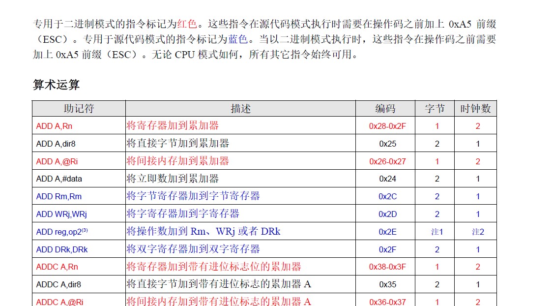

RT,我对于AI8051U汇编还是不太理解,8-BIT模式下是Binary,32-BIT模式下是Source,也就是说C51情况下不能用Source的指令集,C251情况下不能用Binary指令集吗?
这里感觉说的是又能用又不能用,感觉非常矛盾啊。
这里说的在C51情况下用Source的指令集和C251情况下用Binary指令集需要0X5A,这个应该加在哪里啊?
最好有个例子帮我解答一下,谢谢各位大佬

32位用SOURCE模式效率高些,51模式肯定兼容标准51的,也就是binary模式

编译器编译时自动识别是否需要添加0x5A,写汇编代码时不用考虑这个。
source模式下会兼容binary模式下的指令集吗?
兼容指令,有指令编码有些不同,指令前缀不同
会的,不过是添加0xA5,不是0x5A。
