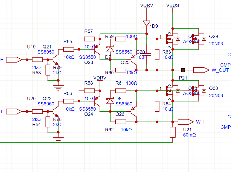

 楼主| 发表于 2024-11-20 21:22:08 | 显示全部楼层
wnag*** 发表于 2024-11-20 21:13
不介意可以发一下你的电路,帮忙给看看
这个, 电阻与实际不一样,大体差不多,管子用的20n03,,,AO3400没有用到,,,,vbus 5V,VDRV 5V,驱动3.3V时死区大概需要5us,主要是放电是自放电,越放越慢
44
324
324
