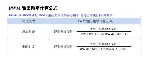

wnag*** 发表于 2024-11-20 20:20
根据这张图显示,PWM时钟能达到8-16M左右,选择主时钟作为PWM的时钟
驱动MOS管这也太高了,用16位高级PWM最高才输出10KHZ,又太低了

通过这个公式使用12位PWM输出最高才10KHZ

你误会了,你说的16位高级PWM最高才输出10KHZ,是周期,而前面我说的8-16M,是时钟,可以通过PWM分频,设 ...

最高才10KHz?你是觉得慢了吗,没关系,用144MHz的PLL时钟做时基,你再看看频率能多高,再说,你楼主位问的是最低频率,搞不懂你到底是担心不够快还是不够慢

你确定要最低的PWM频率? 最低的PWM频率 = FOSC/PSCR[15:0]/CCR[15:0]。
比如使用6MHz做主频,最低的PWM频率 = 6000000/65536/65536=0.001397Hz!
