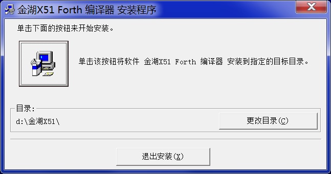

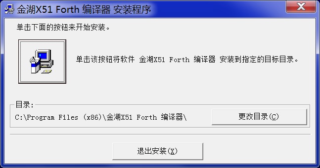

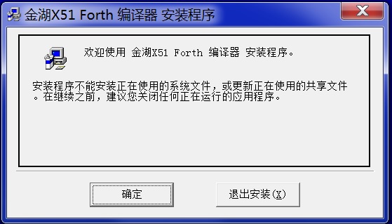

(3)双击运行“setup.exe”文件,出现以下开始安装界面。
(4)选择确定,出现安装目录选择界面:
(5)选择“更改目录”,更改到刚才新建的目录,更改后的结果见下图:

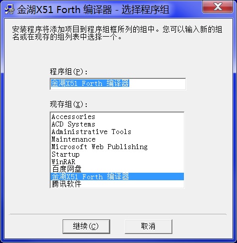

(6)单击计算机图标按钮将软件安装到指定的“D:\ 金湖X51”目录中。在安装时会出现下面的软件组选择界面:
选择继续进行软件安装,安装成功后出现提示界面:
选择确定完成安装。

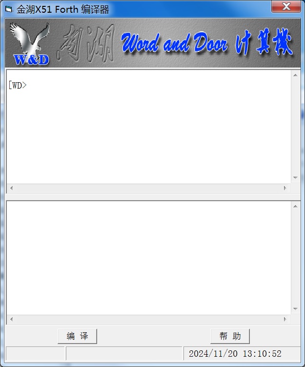

(7)以后双击“金湖x51_V31.exe”文件就可以运行程序了,并且软件运行中缺省的文件目录就是该目录,下图是金湖X51运行时的主界面。
在主界面中,屏幕分为上下两个部分,上面是输出信息部分,计算机输出给使用者看的信息显示在“文字”框里。
下面的部分是输入信息部分,当使用者按“编译”按钮选择选择Forth源程序后,被编译的程序会出现在“文字”框里。

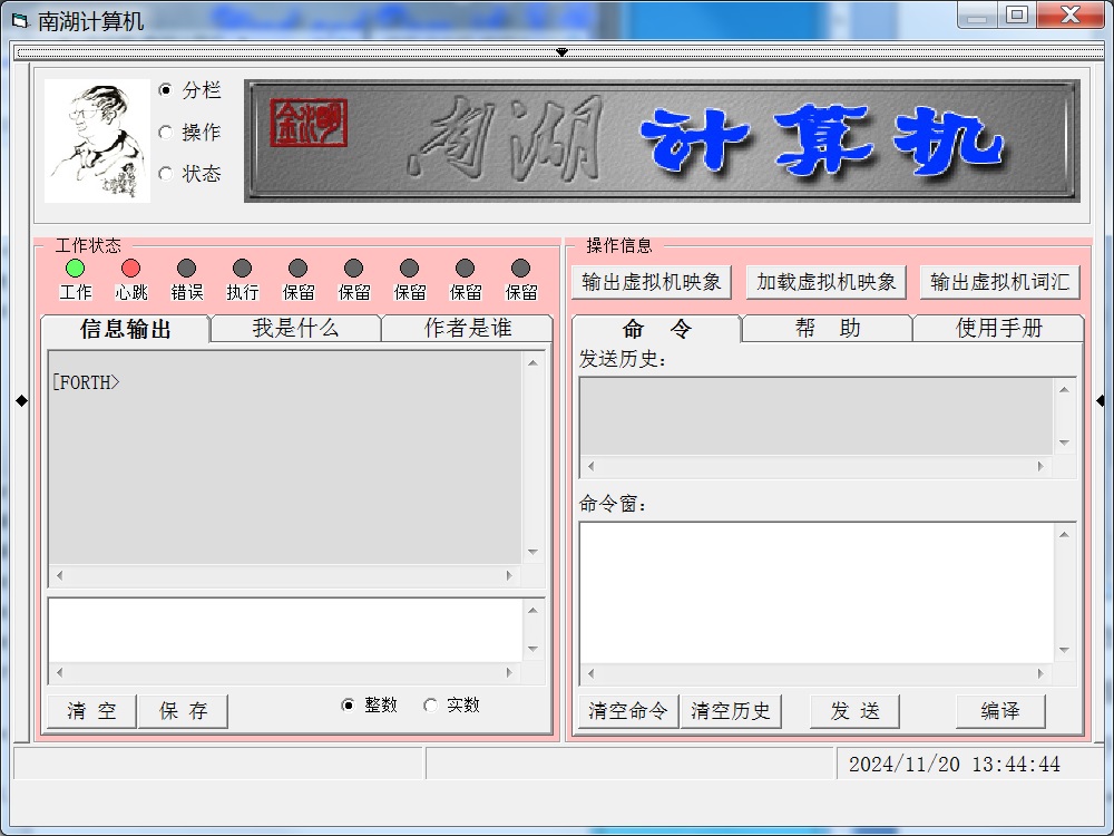

(8)“金湖X51 Forth编译器”是“南湖 Word and Door计算机”的缩减版,仅仅保留了“南湖计算机”的Forth源程序编译功能。其中“Word and Door”的含义是通过Forth语言的一个个“词”和一扇扇计算机的“门”,我们将进入一个全新的“计算机世界”。
下图是“南湖计算机的主界面”:
除了Forth语言编译功能外,还有交互式的“虚拟计算机”的功能,可以执行用户的各种命令。

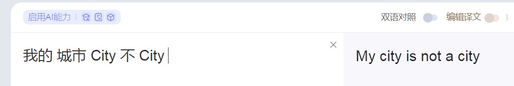

10)与其他包括C语言在内的高级计算机语言不同,Forth计算机语言除了程序中的每个“词(Word)”之间用“空格”分开外(当然一个词不允许跨两行程序),允许程序员自己定义和创造各种语言特征、语法关键字和语法规则,并且Forth词允许用任何一种文字符号,包括在程序中混用中文和英文。Forth语言这个特征保证了它像人类语言一样是鲜活的和不断发展的。比如随着免签国家的增多,来中国旅游的外国人越来越多,英语语言也在发展,你大可以问老外“我的城市 City City  ?”。下面是百度的翻译
可惜了,它太守规矩了。事实上:
结论:一个优秀的计算机语言应该是像人类语言一样可以与时俱进的发展的,而不是死守陈规一成不变的,所以上一篇文章说“Forth是一种哲理”。

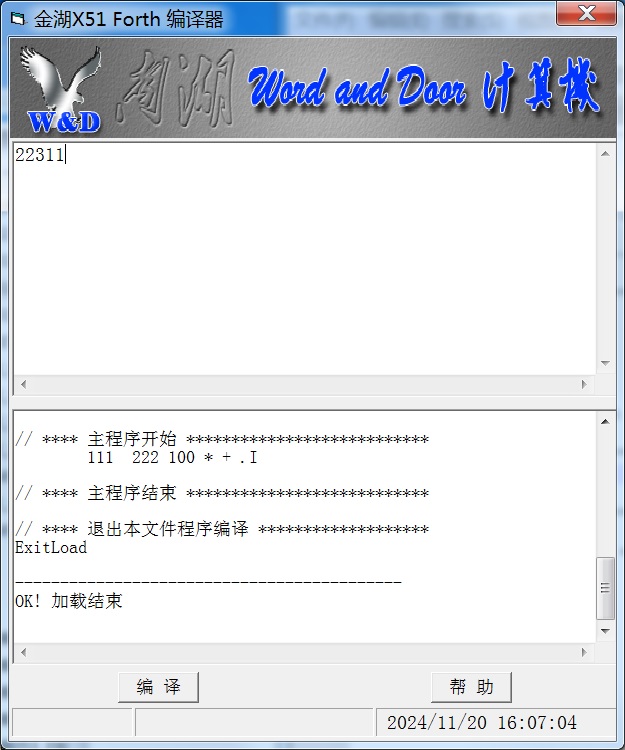

(17)第18行程序“111  222 100 * + .I”是计算整数算术表达式“111+222*100”的值,并将整数结果显示出来。其中“.I”是显示堆栈顶上的整数的字。下面是运行的结果:
从图中上面的输出信息框可以看到计算结果是正确答案“22311”。

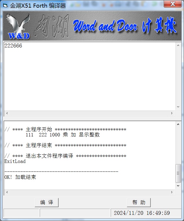

(22)当然“你的Forth”也可以和“我的Forth”开个玩笑。下面是第3个范例“Forth_Demo_03.wdf”的程序:
(23)比起第2个范例,增加了第23行程序“CW_: 111 666 ;_CW”。
这行程序在“Task词汇”中增加一个条目,用户程序里面的词“111”应该翻译为南湖计算机指令集里面的整数“666”指令。
按照Forth规则编译器先搜索“当前定义词汇”(Task词汇),然后再搜索“根目录”词汇(Root词汇),如果搜索不到,就试图将这个Forth字转换为一个“数字”。
因此这行程序的意思就是告诉编译器从此以后用户程序里面的中文字“111”的意思不是“一百一十一”,而是一种“欺骗”或者“加密”,其实程序员的意思是这个词的意思是数字“六百六十六”,请编译器按照“六百六十六”这个数,将它压入堆栈去给南湖计算机去执行。
(24)因此第26行程序“111  222 1000 乘 加 显示整数”不再是计算整数算术表达式“111+222*1000”的值,并将整数结果显示出来,而是计算整数算术表达式“666+222*1000”的值,并将整数结果显示出来。
(25)“你的Forth”的运行结果来了:
如你所愿,结果等于“222666”。
