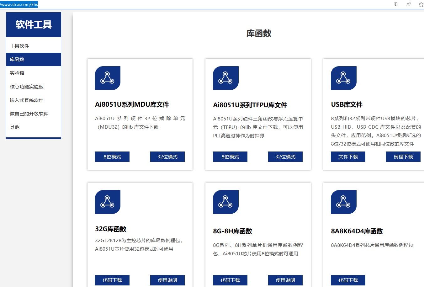

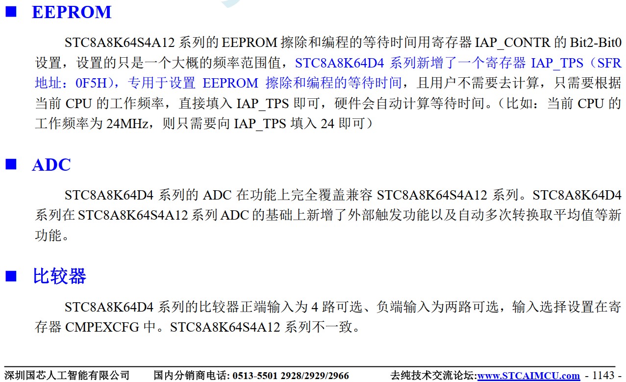

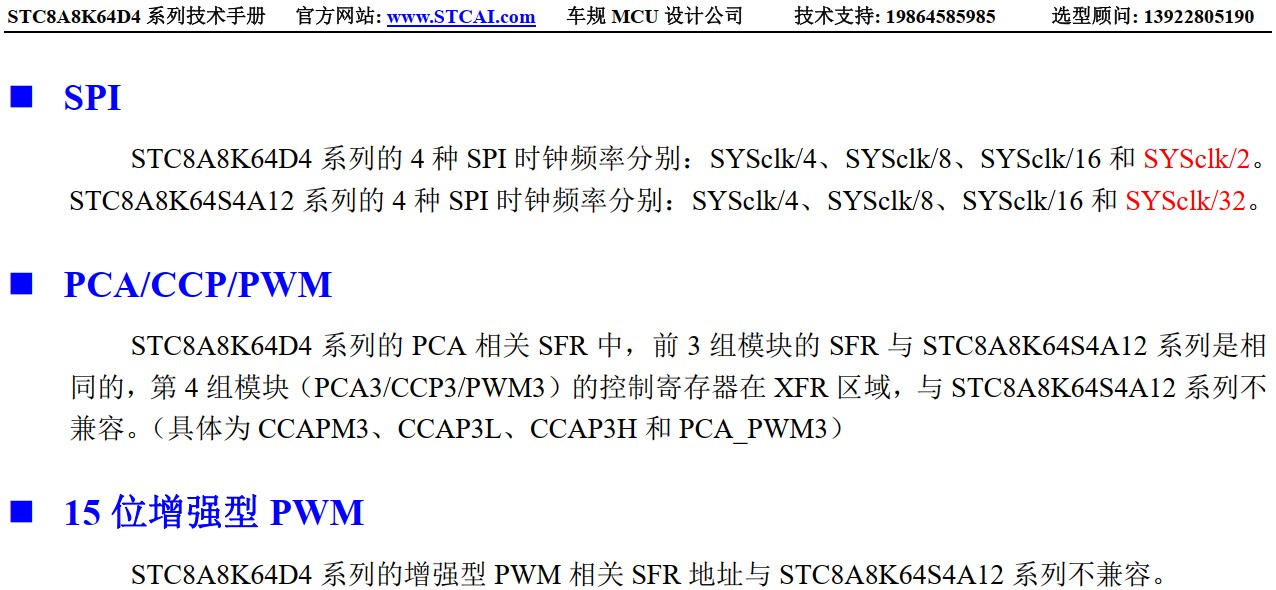

好像只能这样了,谢谢.原来用STC8A8K64D4的库函数项目,移植到8A8K64A12上来,发现串口不正常,定时器也不正常.都要排查
移反了,D4比A12好,有很多优化的地方  详情 回复 发表于 2024-11-21 00:18
[attachimg]64766[/attachimg] 深圳国芯人工智能有限公司-库函数 (stcai.com) [attachimg]64767[/attachimg] [attachimg]64769[/attachimg] [attachimg]64771[/attachimg]  详情 回复 发表于 2024-11-20 23:37

发表于 2024-11-20 23:37:32 | 显示全部楼层
lao4ji*** 发表于 2024-11-20 17:19
好像只能这样了,谢谢.原来用STC8A8K64D4的库函数项目,移植到8A8K64A12上来,发现串口不正常,定时器也不正常 ...

发表于 2024-11-21 00:18:55 | 显示全部楼层
