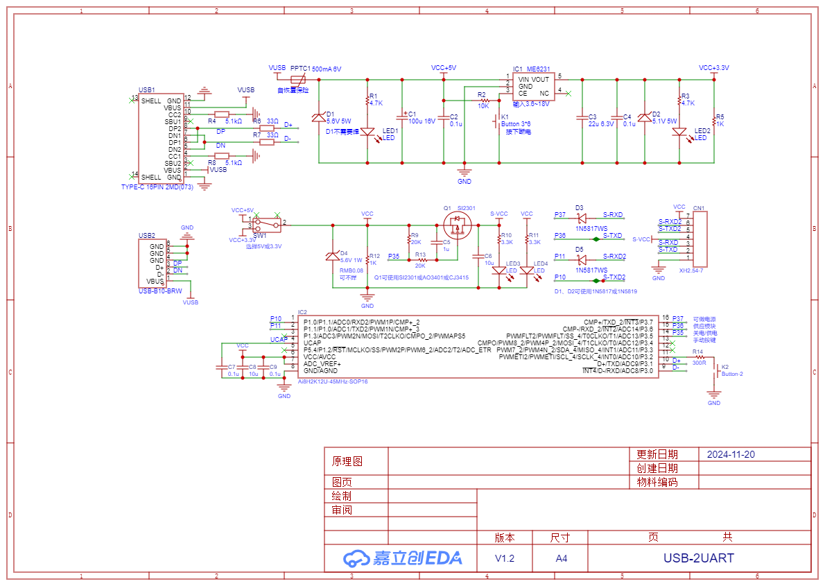

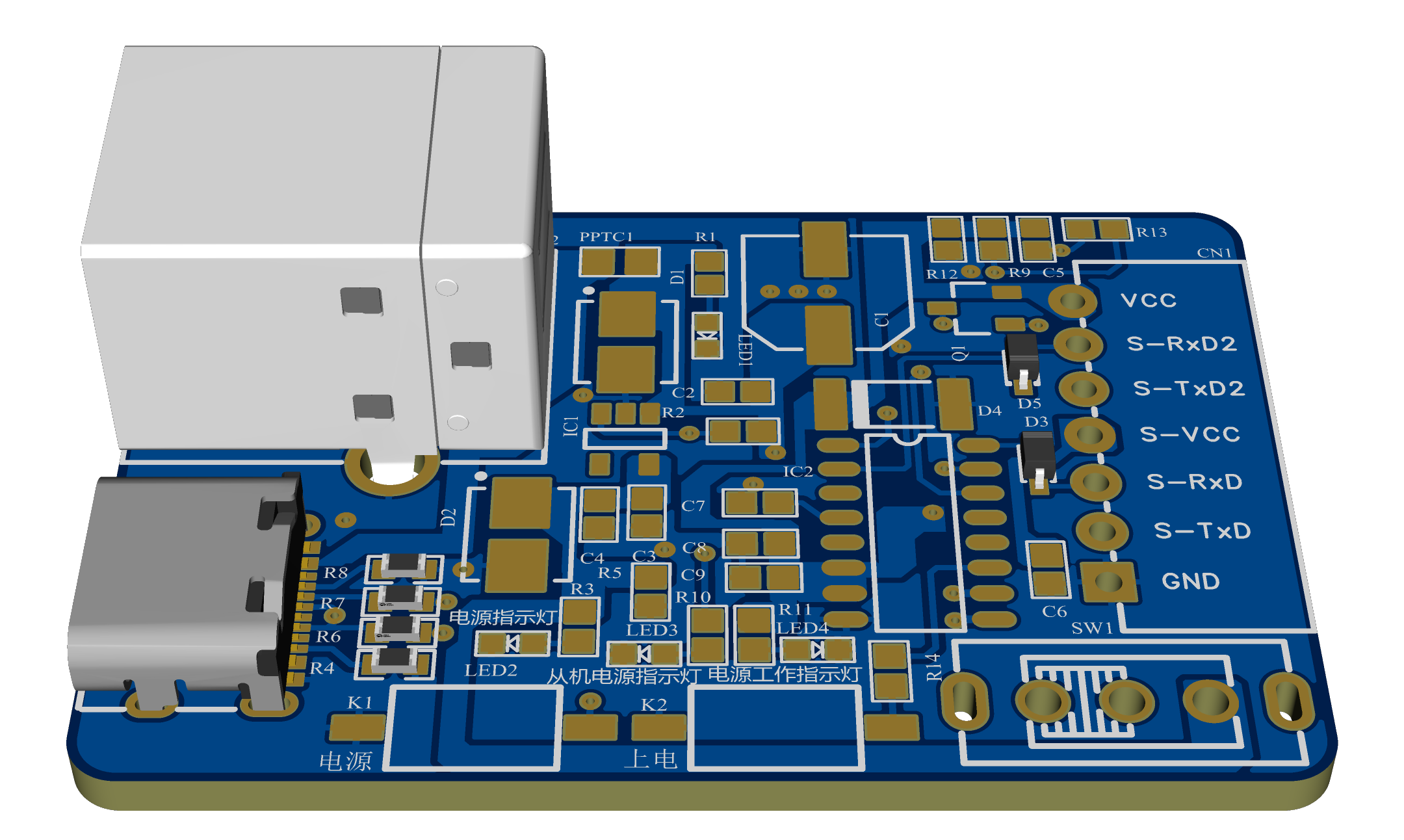

K1按下电源CE接地,这时候ME6231的3.3伏无输出,如果跳线在5伏能起到电源断电效果吗
K1和K2组合操作才有意义,一般也就用来给主芯片刷固件时触发下载模式的,刷固件时切到3.3V就可以了。日常使用的话,这两个按键都没什么用,不是什么频繁操作,无所谓了。  详情 回复 发表于 2024-11-20 22:19

so*** 发表于 2024-11-20 17:16
K1按下电源CE接地,这时候ME6231的3.3伏无输出,如果跳线在5伏能起到电源断电效果吗 ...
是这样,一般情况下都是不断电升级了,有没有按键其实都差不多。  发表于 2024-11-20 22:42

老哥我只做双串口  可以把下图的部分去掉???
