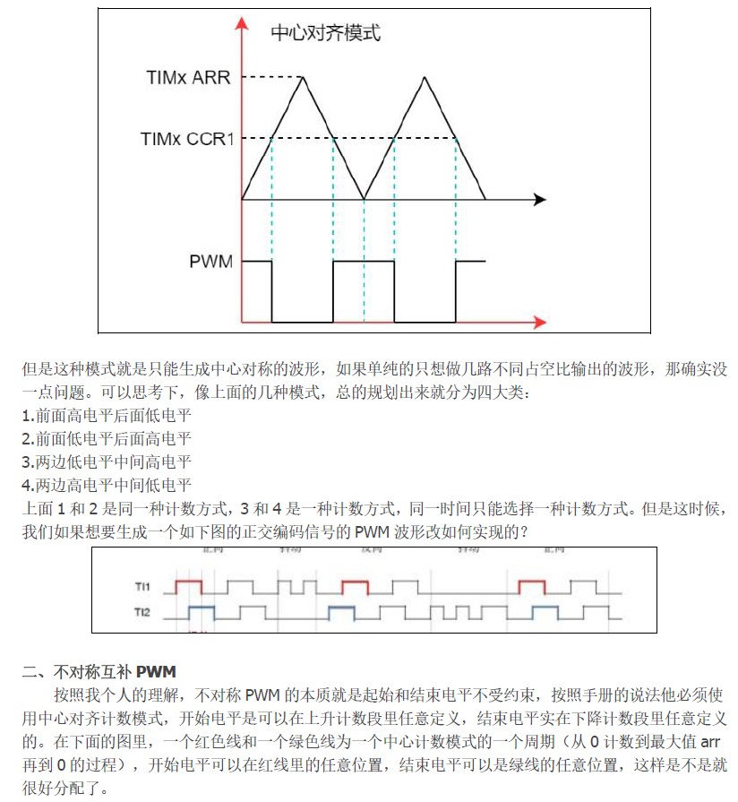

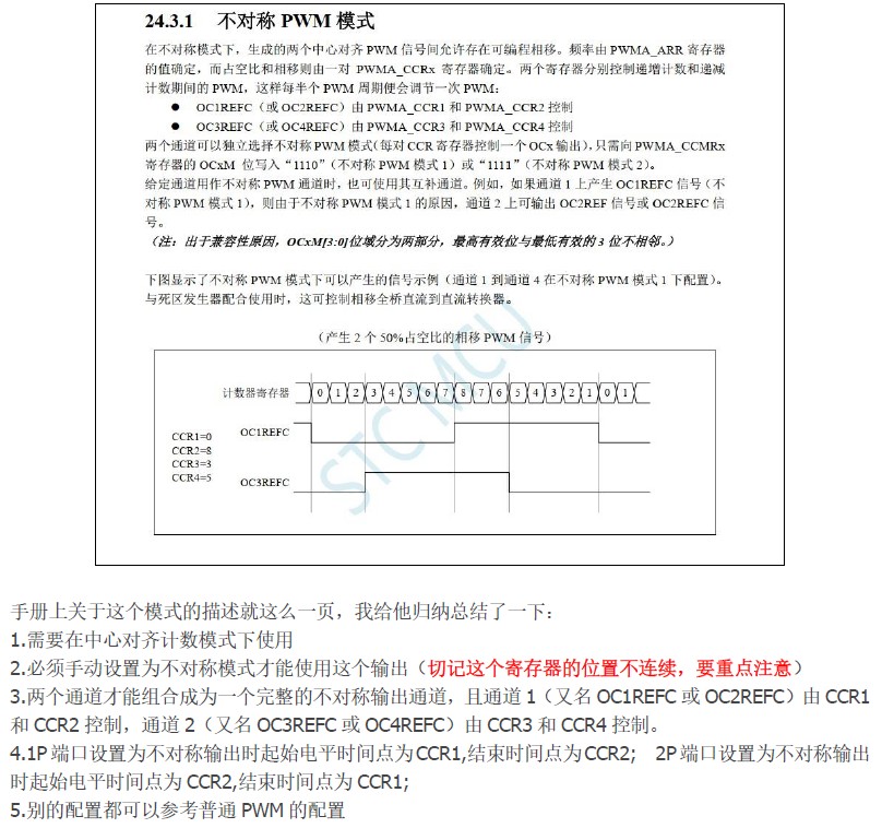

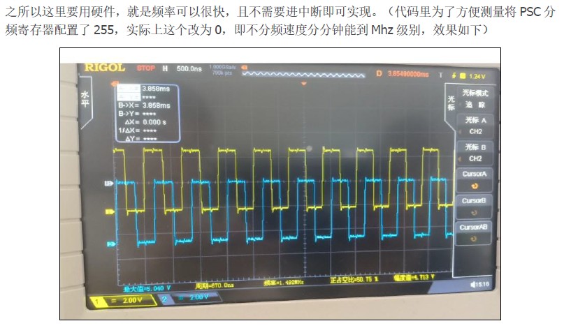

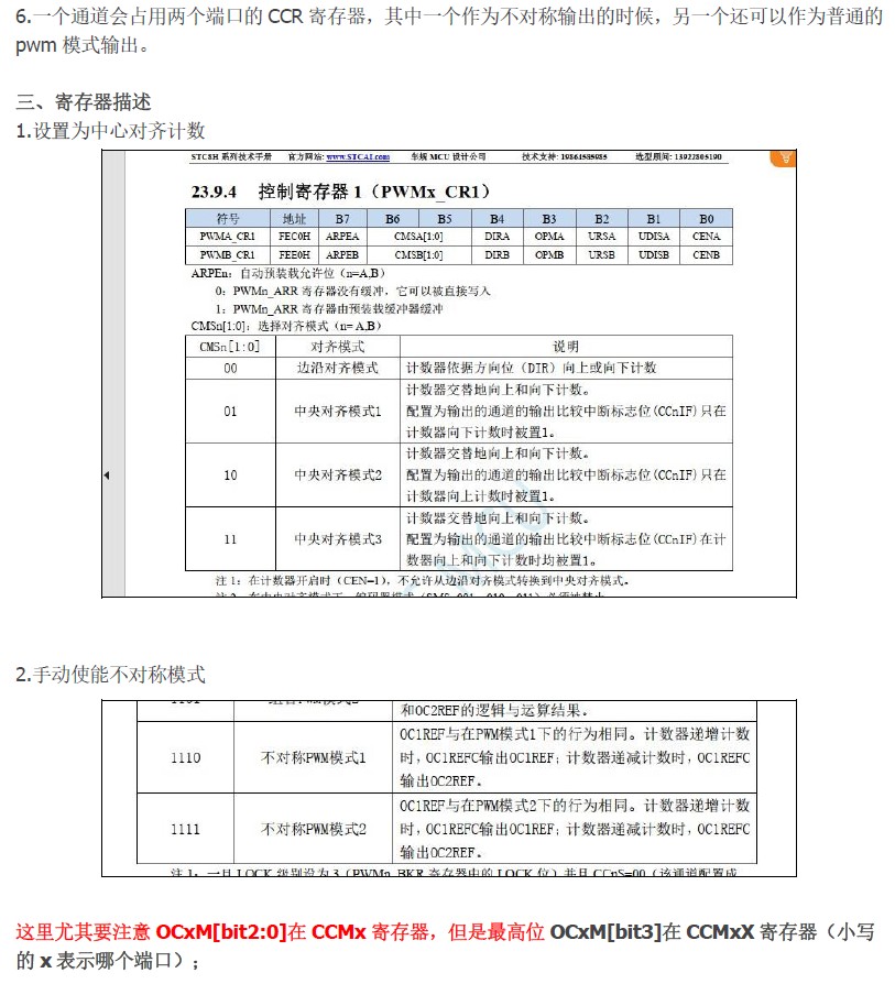

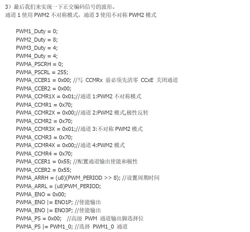

使用PWM怎么输出频率可变的正交编码信号?

谢谢提供资料,希望能在STC32G上实现。

32G有高级PWM,可以实现
