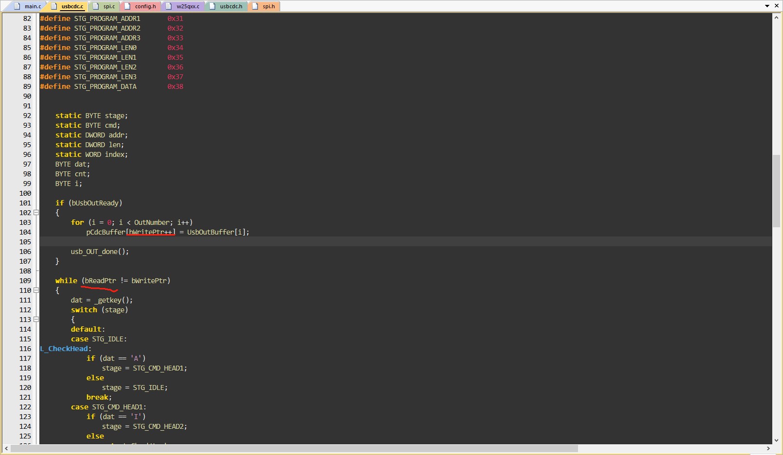

如上图, 在CDC示例中bReadPtr与bWritePtr两个变量只在初始化时清零, 后续操作一直没有清零或者--操作, 这样不会越界吗?

好吧, 明白了, 因为是BYTE型, 255就自动归零了
