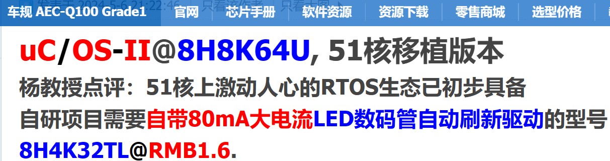

uCOS-II 的模似栈可以在STARTUP.A51中设定,如下图
STC8H4K64TL,实际XDATA= 4096.   然后减掉768    4096-768 = 3328  =>  D00H
将图中标示的 2000H  改为 D00H  即可, 祝你成功

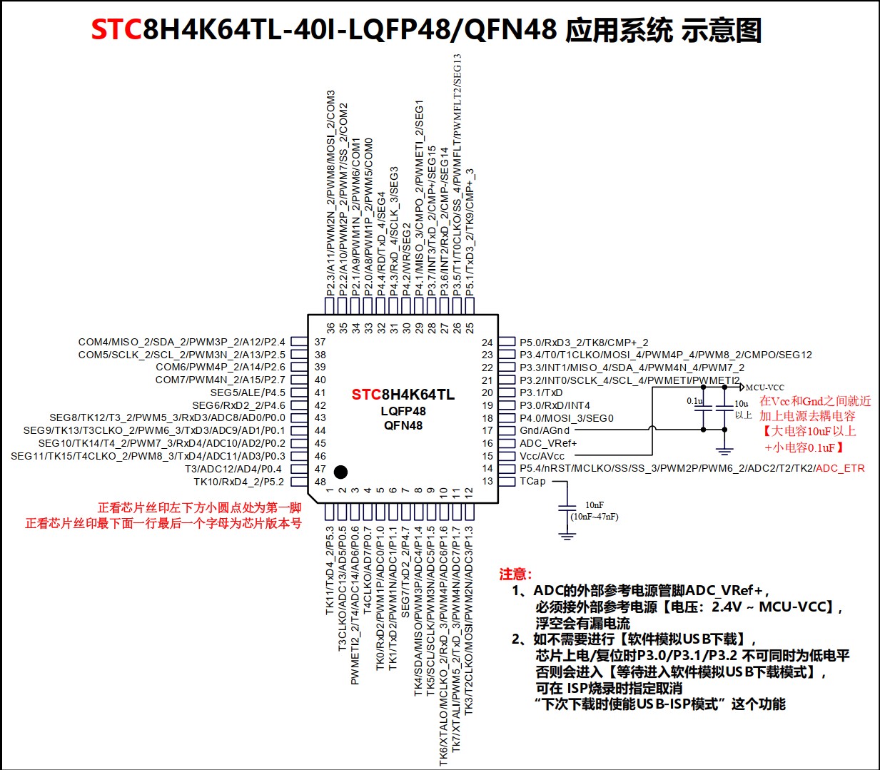

2,
建议用下面的电路 下载/仿真
25438
