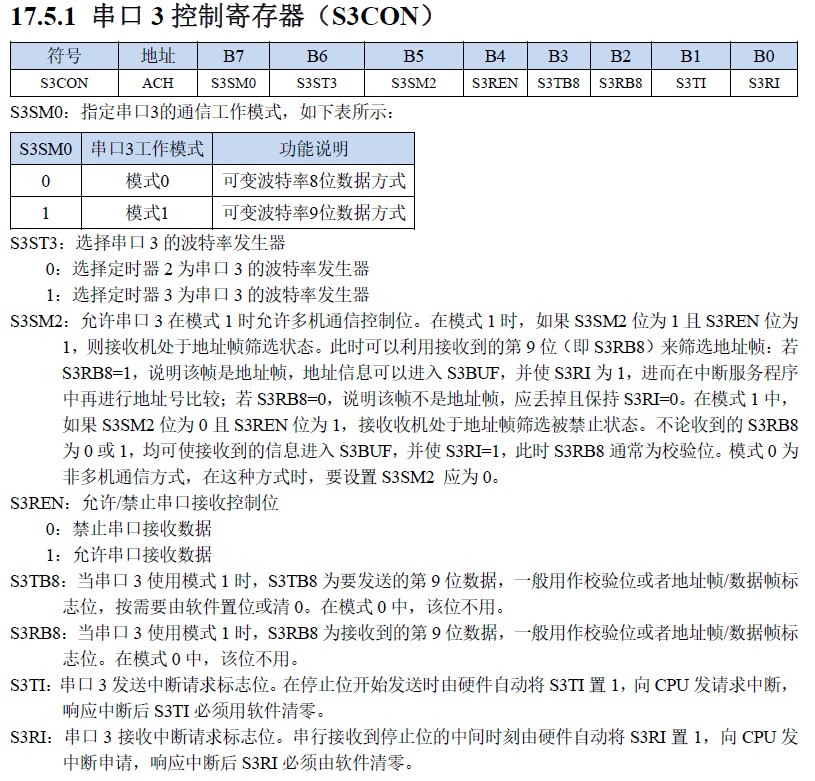

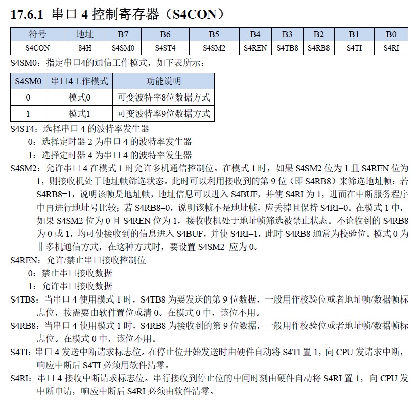

两个串口模式不同直接透传就可以
校验位通过TB8、RB8、SxTB8、SxRB8设置
程序可以参考实验箱例程
发表于 2024-11-20 19:07:20 来自手机 | 显示全部楼层
CyberHamster 发表于 2024-11-20 11:16
两个串口模式不同直接透传就可以
程序可以参考实验箱例程
谢谢,我试试
