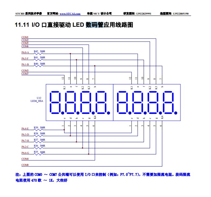

这个应用电路图,不论是共阴数码管,还是共阳数码管都可以吗?如果可以com口要设置成什么模式?

如果是共阴,COM设置成低电平,如果是共阳,COM设置成高电平。

共阴共阳都可以,IO全部设置为推挽
建议用带硬件LED扫描的专用型号 8H4K64TL
8H4K64TL的LED COM支持80mA大电流输出  详情 回复 发表于 2024-11-19 23:27

谢谢解答,非常感谢,解开了我心中疑惑

wnagming 发表于 2024-11-19 20:55
有电阻,那就推挽模式,开漏模式和准双向口也可以
非常感谢,谢谢讲解
感谢您的回答,解开了我心中的疑惑
