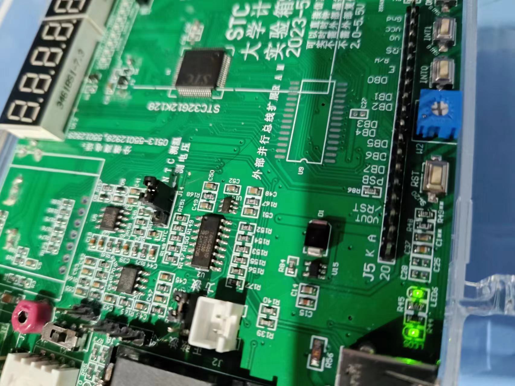

最近STC32G12K128实验箱这两个指示灯一直在微闪,有知道为什么的吗

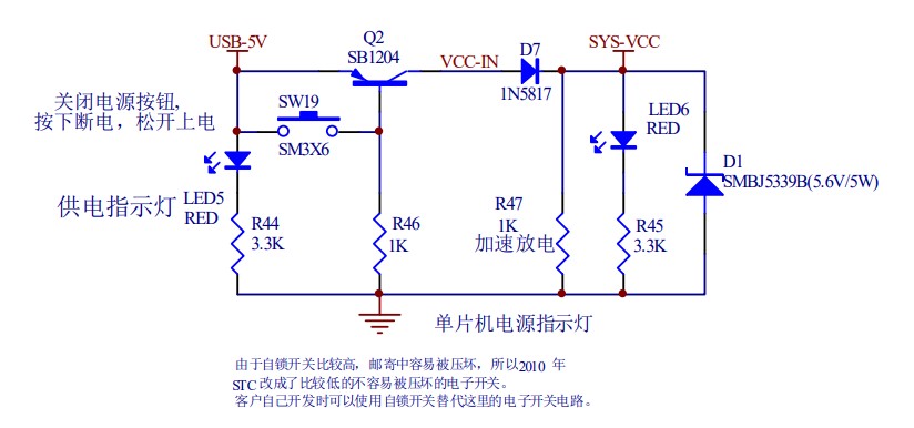

LED5和LED6是电源指示灯,按下SW19开关LED5如果还是闪,那就是电源或电源线有问题了。
