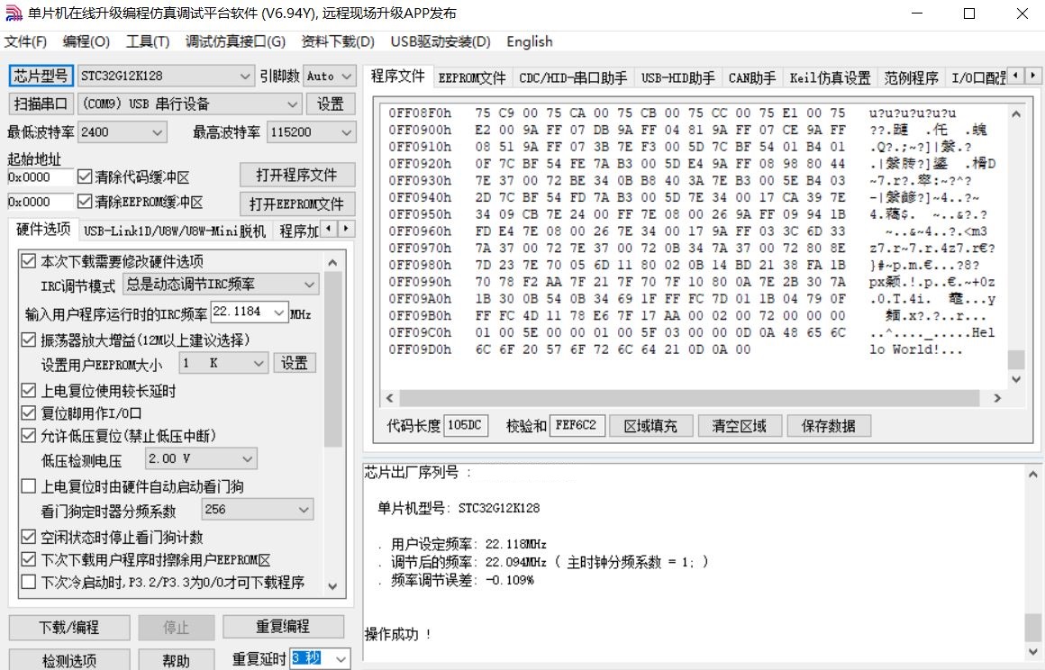

附带源码,目前已经跑通功能了,例程中也可以修改别的SPI接口

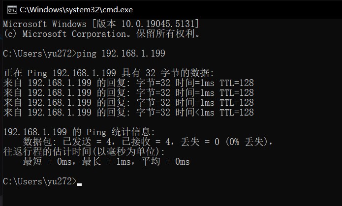

ping通效果如下:

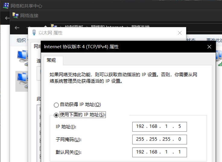

这里需要去网络共享中心配置IP,例程里的W5500 ip和端口都有写

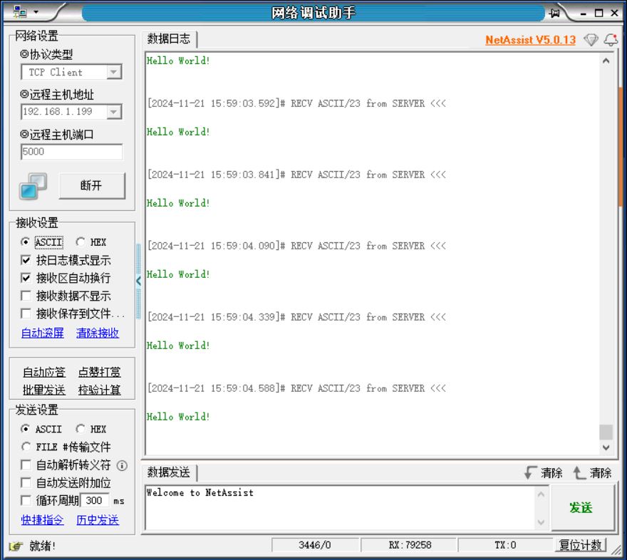

打开任意TCP&UDP测试工具即可,这里的W5500使用的Server模式
连接成功后向主机发送数据:

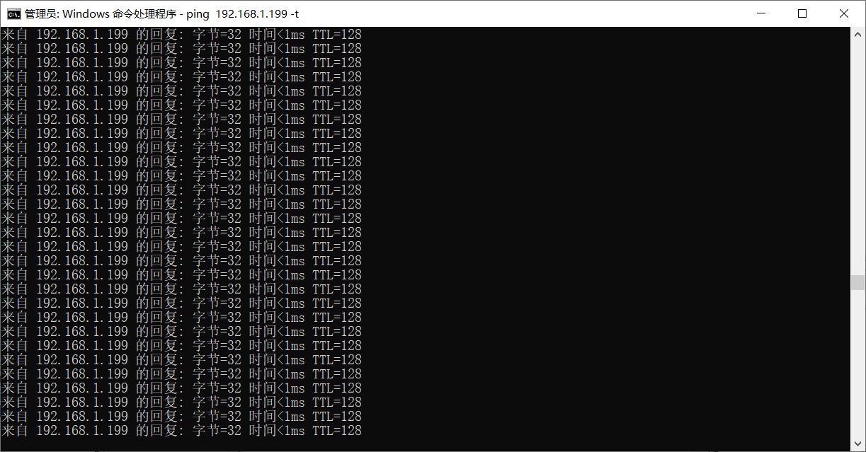

刚刚也试了,用EasyLad梯形图STC32G12K128的硬件,修改一下IO,可以ping通。
/***************----- W5500 GPIO定义 -----***************/
sbit W5500_RST = P1^3;        //定义W5500的RST引脚  //这个EasyLad梯形图STC32G12K128的硬件是看门狗,随便写一个
sbit W5500_INT = P1^2;        //定义W5500的INT引脚  //这个EasyLad梯形图STC32G12K128的硬件没接,随便写一下。
sbit W5500_SCS = P4^0;        //定义W5500的CS引脚
sbit W5500_SCLK = P1^5;        //定义W5500的SCLK引脚
sbit W5500_MISO = P1^4;        //定义W5500的MISO引脚
sbit W5500_MOSI = P1^3;        //定义W5500的MOSI引脚
TCP
TCP
PING
PING
