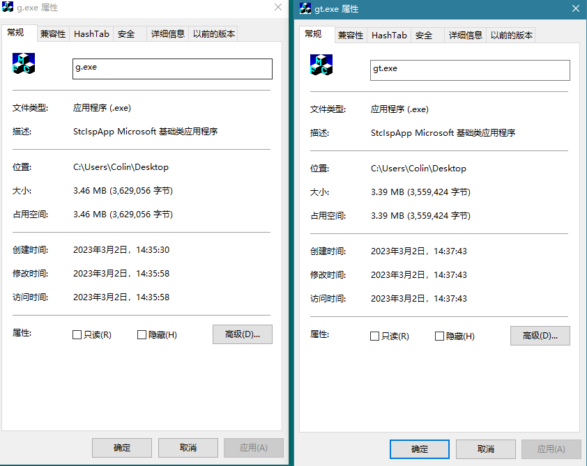

每次打开软件,第一次发布项目生成的软件,都会有错误
6.91K 6.91L都有这个问题
更新越来越快,bug越来越多
感觉大家的回复,再次经过测试,确实是360的问题,生成的文件被河蟹了几个字节,就打不开了,360也没有任何提示
之前提示病毒添加信任就可以了,这次直接被静默河蟹。
生成的3.46M是正确的,3.39M被河蟹了

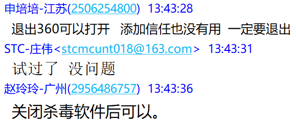

江苏的客服们,帮忙测试下,我们的电脑无法复现这个 Bug,另外:
如发布时不成功:要关闭杀毒软件,不然就会出现这种情况,发布时都有提醒的。

发表于 2023-3-2 13:47:47 | 显示全部楼层
刚刚测试 没问题 一次通过

发表于 2023-3-2 13:47:52 | 显示全部楼层
测试了好几个型号,都是一次性通过的  ,都没有发现楼主的问题

发表于 2023-3-2 13:48:14 | 显示全部楼层
我的win10系统,杀毒软件添加信任后,可以发布成功

发表于 2023-3-2 13:48:58 | 显示全部楼层
360杀毒软件退出后,再重新发布项目,下载非常顺畅,没任何问题!

发表于 2023-3-2 13:51:52 | 显示全部楼层
退出杀毒软件后,发布项目成功,下载成功。再次打开杀毒软件以后也可以正常发布项目程序并成功下载

发表于 2023-3-2 13:53:18 | 显示全部楼层
楼主应该是开了360安全卫士等软件,实测将这类软件退出后,就能发布成功。
