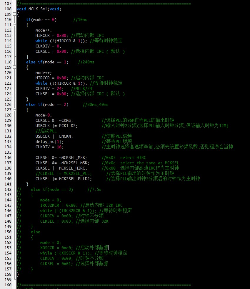

DEMO代码第9个练习,软件设置时钟运行跑马灯,把32K时钟不用,程序会当掉或跑几次后就会当掉,大家有测试过吗,不知是不是我这边哪里有问题。 代码如下:
