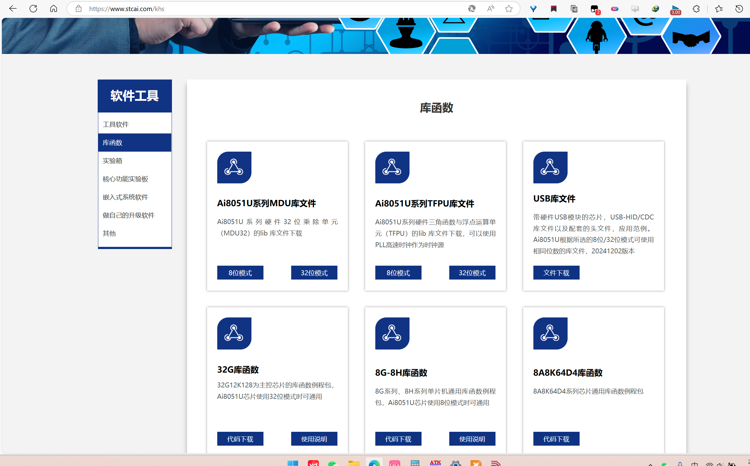

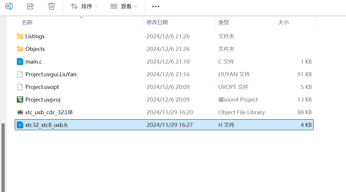

第四集USB不停电下载
本节课实现不停电自动下载
1.每次下载都需要手动按下断电按钮才能下载程序
  2. 添加库文件为什么是lib文件的,因为它包含许多C文件,lib不能被打开,所以可以保证代码的可靠性和安全性
  4. 使能XFR
  • USB初始化
  • 7.屏蔽警告57,不然无法编译
  • 8.程序代码
