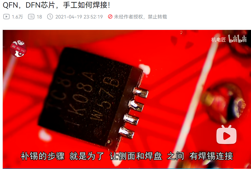

如何 手工焊接 DFN/QFN 的 STC-MCU
STC8G1K08A-36I-DFN8/3mm*3mm, 手工焊接讲解
如何 手工焊接 DFN/QFN 的 STC-MCU-1.png
https://www.bilibili.com/video/BV1bU4y1b7iz
如何 手工焊接 DFN/QFN 的 STC-MCU-2.png
