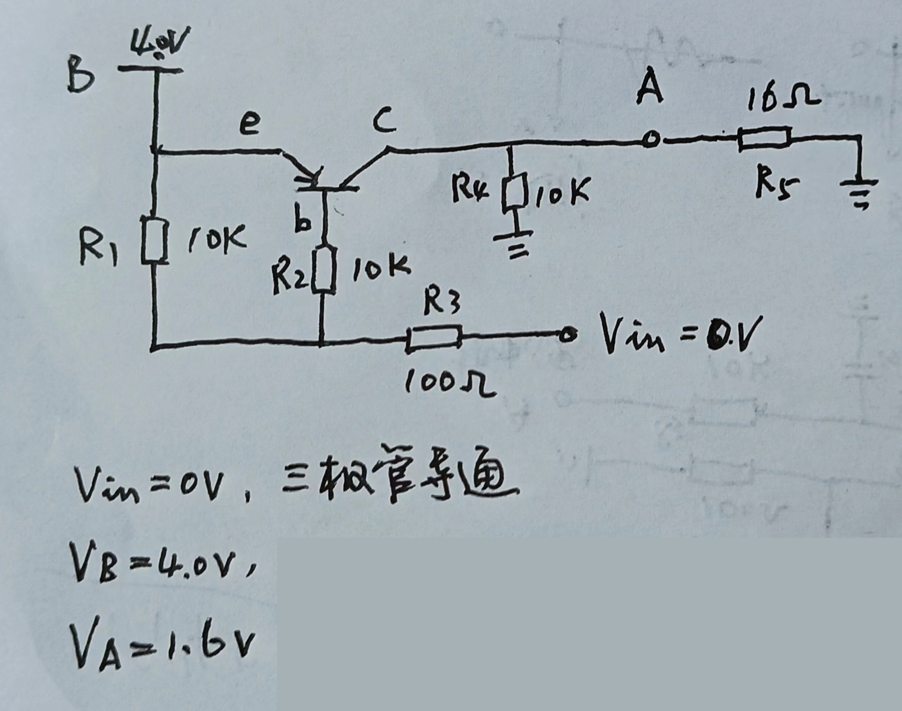

如下图所示,SS8550三极管在Vin为0v时饱和导通?,此时,负载R5为16欧姆,
发射集VB=4.0V,
集电极VA=1.6V,
请教各位大佬,为何SS8550三极管导通时,集电极VA只有1.6v,而不是4v或者稍小于4V。如何在R5是16欧的情况下提高A点的输出电压VA?

发表于 2024-11-17 21:38:43 | 显示全部楼层
看你的需求,你应该用MOS管,导通电阻很低。

发表于 2024-11-17 21:49:56 | 显示全部楼层
R2阻值太大了

发表于 2024-11-17 22:01:47 来自手机 | 显示全部楼层
增大R5

发表于 2024-11-17 22:34:54 | 显示全部楼层
R2换个4k以下的电阻
Vb = 3.7
Ib = 3.7/10.1k = 0.3663mA
R4 >> R5
Ic = 1.6/16 = 100mA
放大倍数 = 100/0.3663 = 273
为了Vc->4V
Ic = 4/16 = 250 mA
Ib = 250/273 = 0.916 mA
R2 + R3 = 3.7 / 0.916mA = 4.039kohm
R2 = 3.96 kohm

发表于 2024-11-18 02:08:26 来自手机 | 显示全部楼层
总结一下其他坛友的回答:
三极管此时根本没有饱和导通

发表于 2024-11-18 08:56:58 | 显示全部楼层
R2不合适
